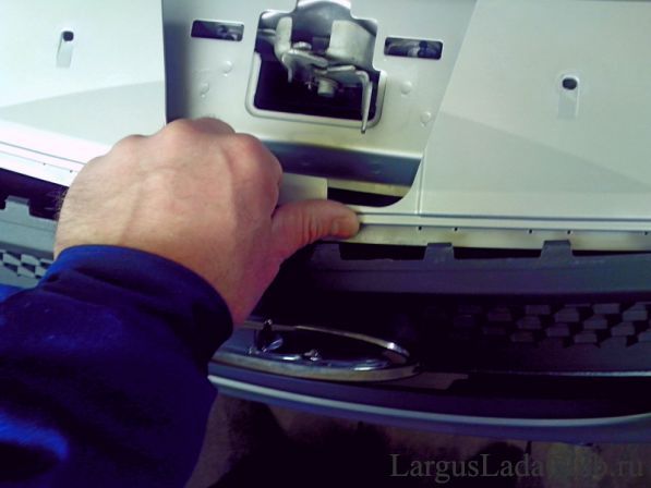

Установку решил проводить не снимая бампера. Для этого приступил к демонтажу верхней решетки, для чего нужно открутить 4 болта верхних, крепления бампера

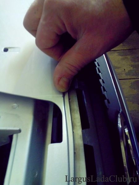

затем слегка оттянув открученную плоскость подлезть под нее рукой и отщелкнуть часть фиксаторов верхней решетки, начиная с угла
затем приложив некоторое усилие пальцами отщелкиваем остальные фиксаторы в верху решетки

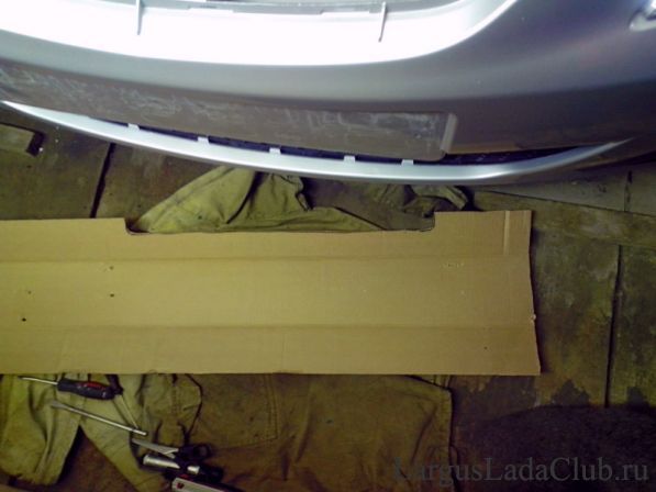

Приступаем к изготовлению трафарета из картона или ватмана, у кого что есть, для нижней решетки.
изготовленный трафарет прикладываем к сетке и обводим контур маркером.
Затем вырезаем все обычными канцелярскими ножницами, режется отлично.
