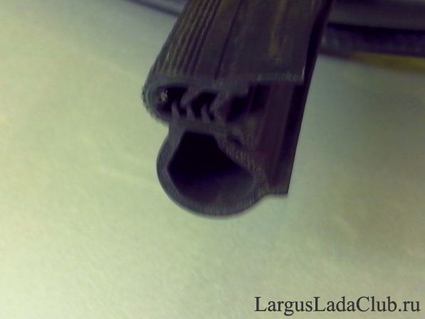

Вечером примерил обновки на Ларгушу,установил уплотнитель капота, от двери ваз 2110:
Излишки уплотнителя откусил бокарезами.
Получилось симпатично, теперь никаких острых кромок под капотом.

Согласен! Рано или поздно попадёт в щель опоры и скорее всего сорвёт с клапана.У себя ситуацию исправил автопластилином. Просто прижал шланг к кузову.
