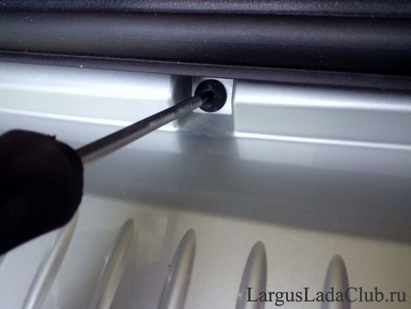

Поставил защитную накладку на задний бампер, так как на нем появились потертости после нескольких выездов на природу с полным багажником всяких нужных вещей, лодки, мотора и т.д!
С накладкой идет подробная инструкция по установке:
Согласно инструкции, обезжириваем бампер в местах соприкосновения с 3М-скотчем,
откручиваем 4 болта крепления бампера:
Протираем поверхность салфеткой идущей в комплекте набора, отрываем защитную пленку 3М-скотча на накладке и прикладываем накладку к бамперу, ориентируясь по креплениям болтов.
Прикручиваем 4 болта крепления бампера, проглаживаем накладку по периметру, в месте пролегания скотча.
Все, накладка на месте! По инструкции, производитель рекомендует продержать автомобиль в теплом месте, не менее 12 часов, для более прочного схватывания клея 3М-скотча.
Установка накладки, несет не только функциональную нагрузку, но и эстетическую, сзади смотрится органично в черном цвете, как будто с завода установлено.
Время на установку 15-20 минут, если с перекуром, то 30 минут!

Jonson # 20 июня 2014 в 10:21 +1
А у меня по бокам скотч отклеился через месяц,хотя все протирал и обезжиривал.
Alex123007 # 20 июня 2014 в 11:12 0
Может стоит герметиком по бокам пройтись, чтобы вода не попадала на скотч.
Дмитрий # 20 июня 2014 в 12:05 +1
Jonson. Эту тему уже "курили". Прогрей стой. феном и будет тебе счастье ). http://largusladaclub.ru/blogs/lyuks-kakim-on-dolzhen-byt/ustanovka-plastikovoi-nakladki-na-zadnii-bamper-dlja-lada-largus.html
efim465 # 20 июня 2014 в 18:20 +1
Я грел и феном. На жаре все отстало.
Добрый Че # 20 июня 2014 в 12:19 +2
Скотч 3М не боится воды и УФ, если он настоящий))) Это 100%! Клеит все и ко всему, я даже в салоне иконку к потолочному покрытию клеил не на одной уже машине, дефлектора на двери и много чего еще, не оторвать! Главное, чтобы поверхность была ЧИСТАЯ, без грязи и пыли и обезжиренная, Уайт-Спирит или Керосин в помощь, ну и температура окружающей среды не менее +10 градусов и ничего не будет отклеиваться. Накладку из нашего ШОпа тоже клеил, считай год уже стоит нигде не отстает)))
Дмитрий # 20 июня 2014 в 22:21 +1
Добрый Че. У меня отклеились края с право и слева через 500 км после установки. После прогрева феном 9000 км не было поползновений на отклеивание ).
