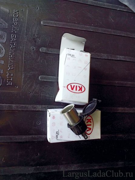

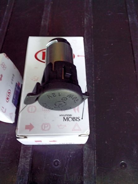

В магазинах ничего подходящего не нашел, и выписал два гнезда в Ларгус-шопе. Гнезда отличные, мне понравились, очень добротные:

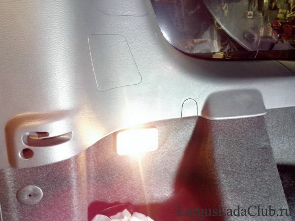

Работу начал, с выбора места самой установки:

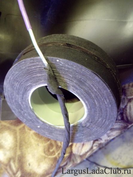

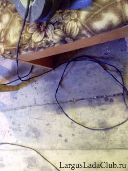

Подготовил одножильный провод на 4 мм/кв, 4 метра, обмотал его хб изолентой, благо у меня ее валом, можно конечно одеть гофру или использовать провод с двойной изоляцией, лучше резиновой:

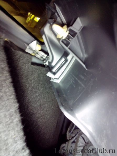

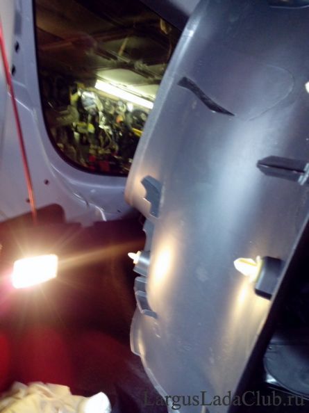

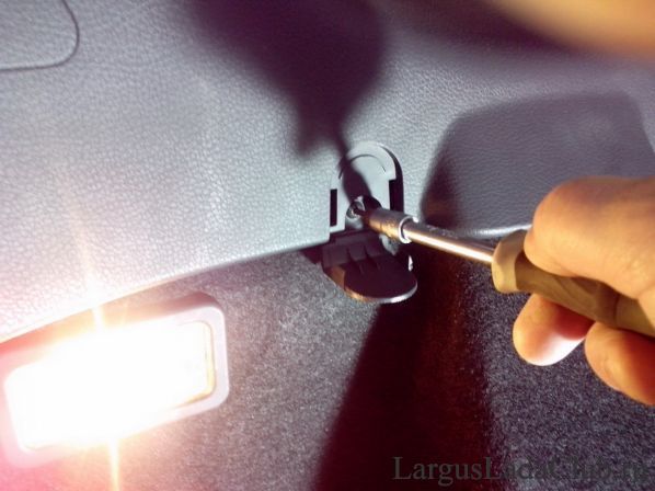

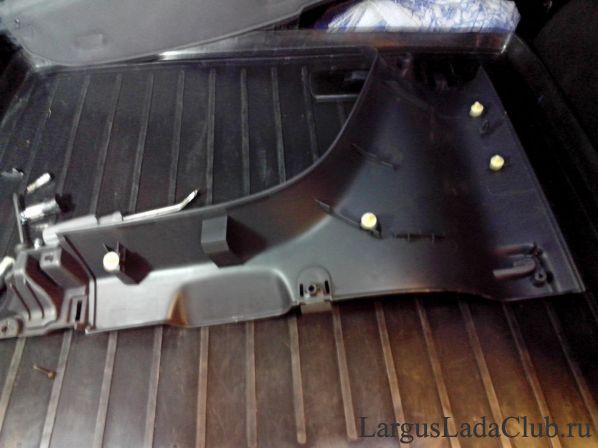

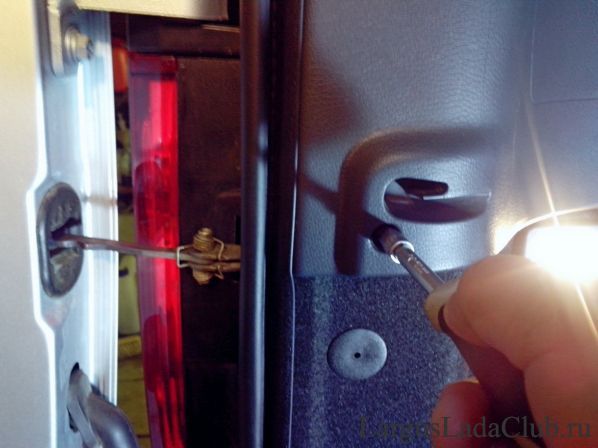

Далее начинаем снимать пластиковую накладку багажника, открутив 3 винта:

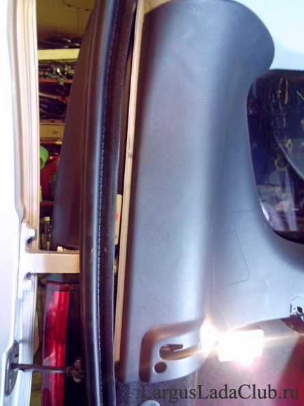

Снимаем уплотнитель резиновый, дверей багажника и отщелкиваем фиксаторы накладки, вынимаем ее стараясь не сломать фиксаторы-крепления к следующей накладке.

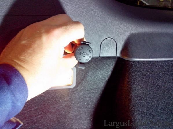

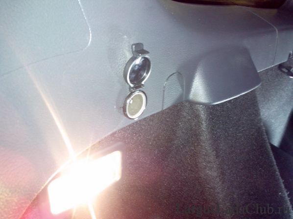

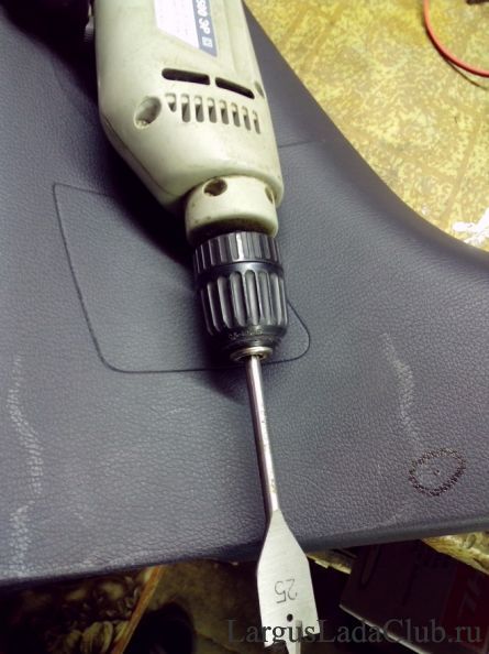

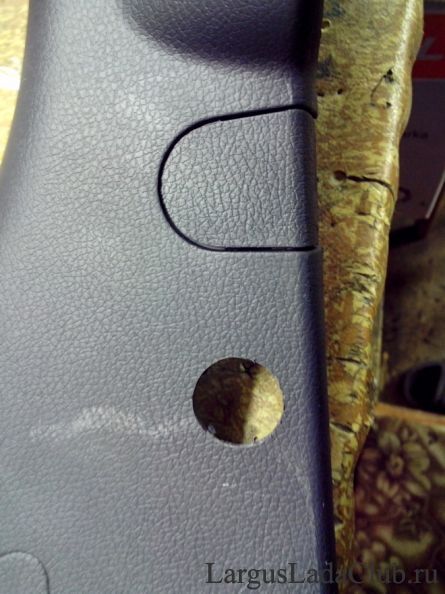

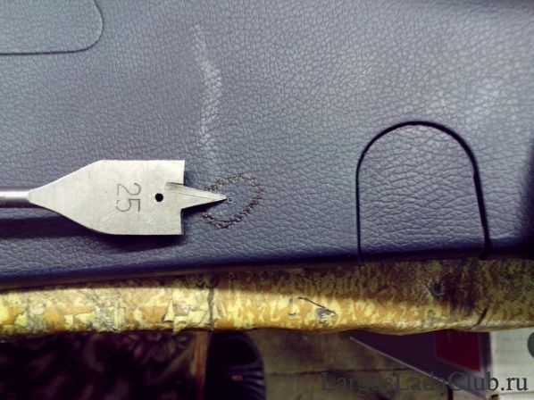

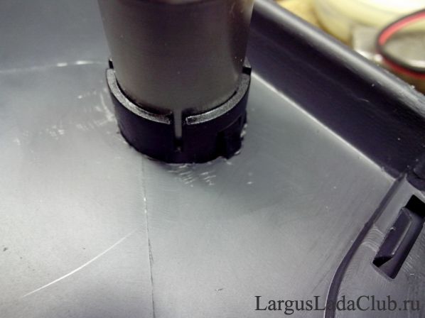

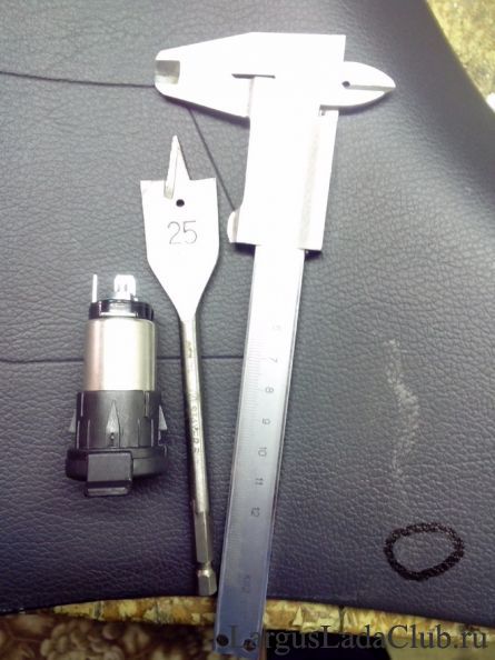

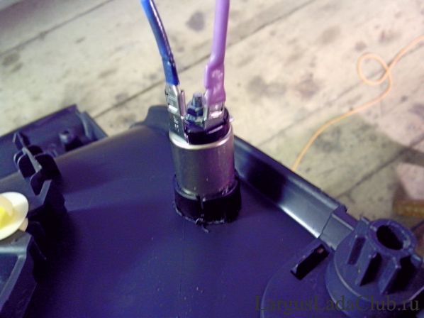

Далее нужно сделать отверстие в накладке, под гнездо розетки, для этого нужна дрель и сверло на 25(можно перовое).
Вставляем гнездо, при этом оно фиксируется в отверстии.

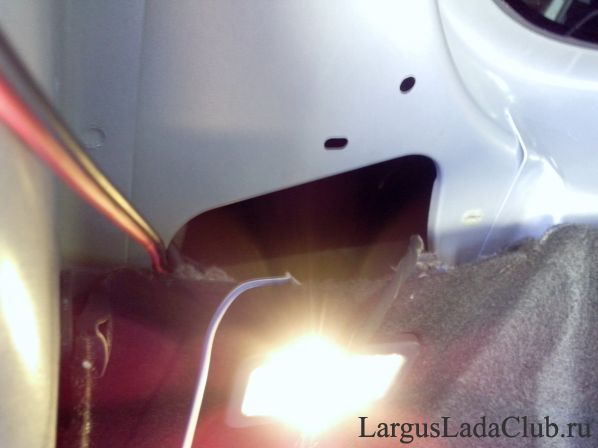

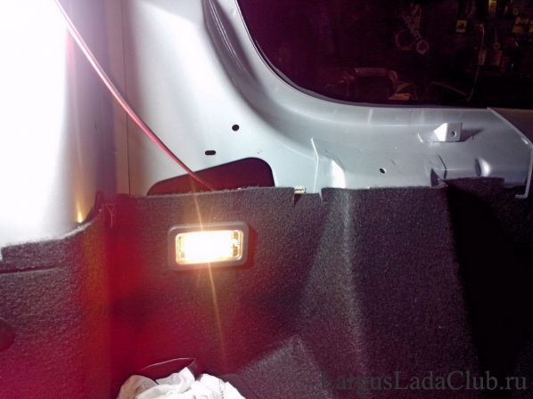

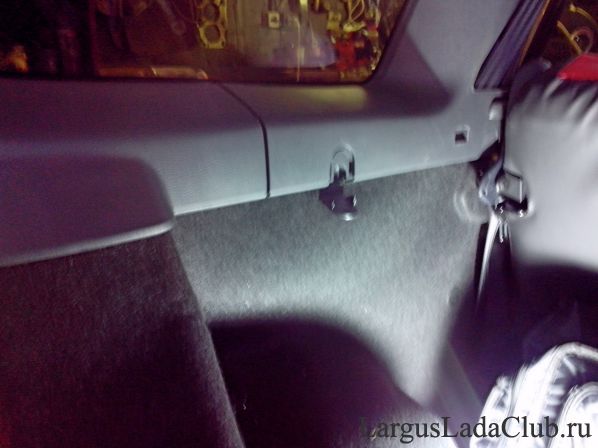

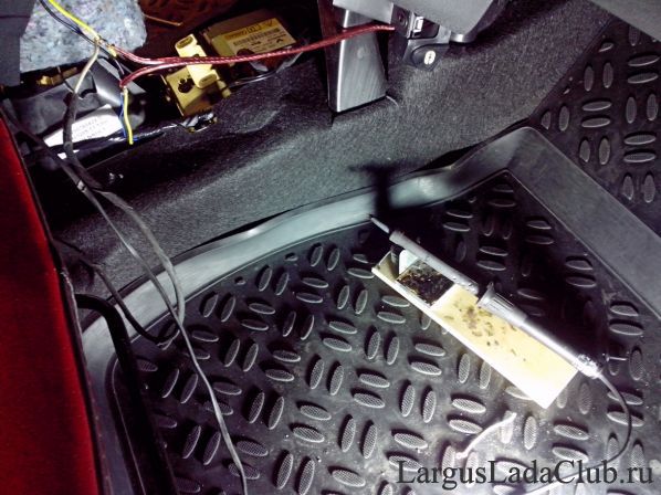

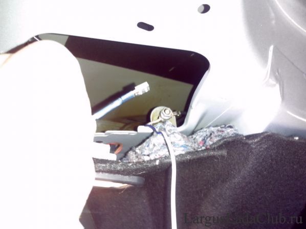

Далее необходимо протянуть провод, от места установки, к месту подключения. Я решил подключиться к штатному прикуривателю. Решил кинуть только один, плюсовой провод, а второй подключить к болту массы, сразу за плафоном освещения багажника,
его можно дополнительно не изолировать.

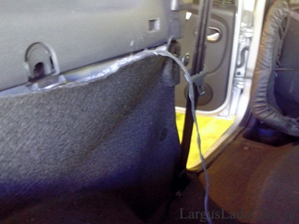

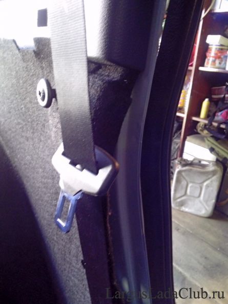

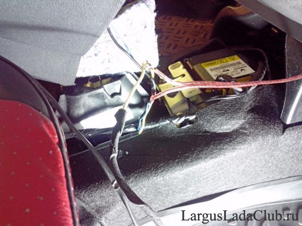

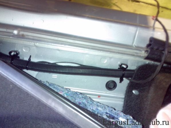

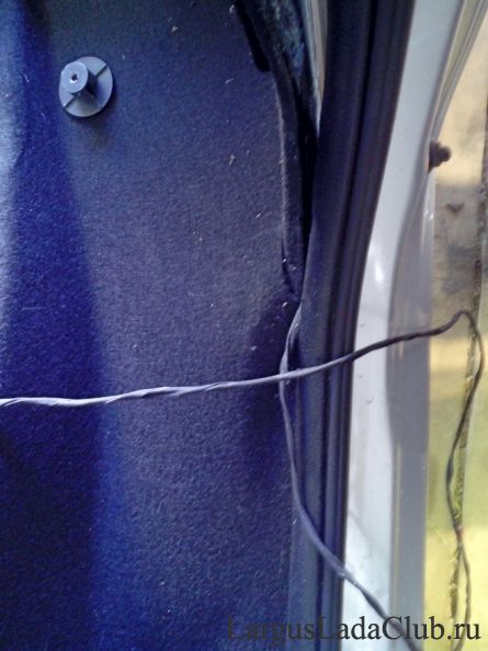

Плюсовой провод проводим в заднем крыле, затем опускаем в порог второго ряда пассажирских дверей.

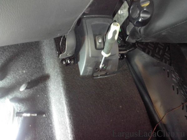

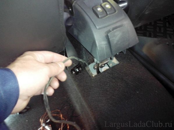

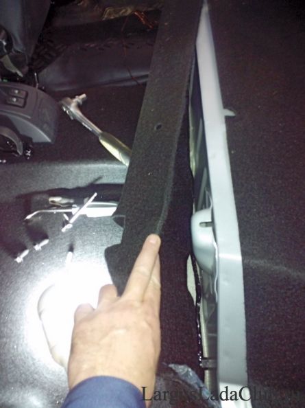

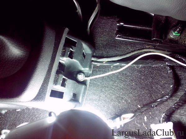

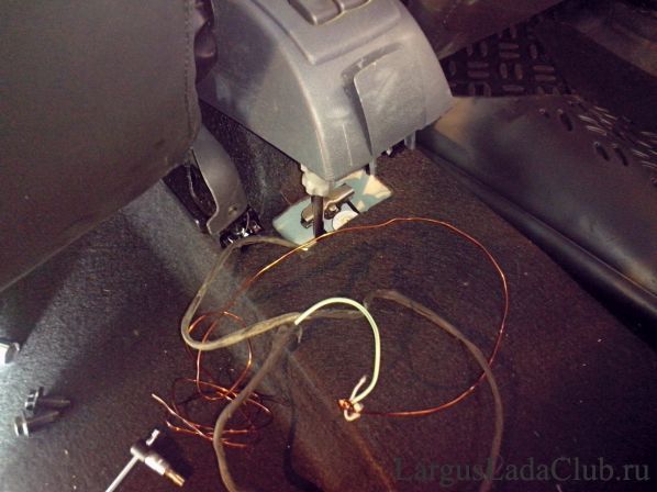

Затем необходимо открутить два болта крепления 2-го ряда сидений, для доступа под обивку, для протягивания нашего провода к центральному тоннелю, болт крепления тоннеля,при этом, тоже откручиваем.
С помощью проволоки протягиваем провод питания.

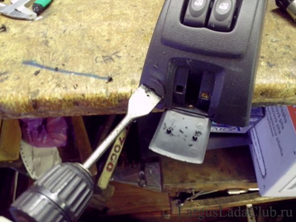

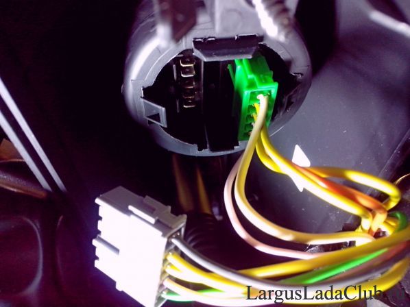

Далее, если Вам не нужна дополнительная розетка во второй ряд, прокладываем провод к штатному прикуривателю, мне нужна и я начинаю отключать электрические разъемы питания стеклоподъемников 2-го ряда, регулировки зеркал и вынимаю тоннель полностью.

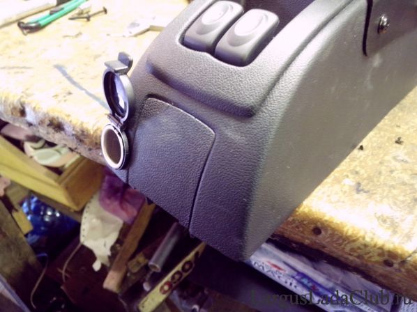

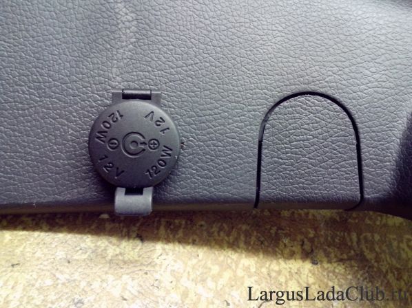

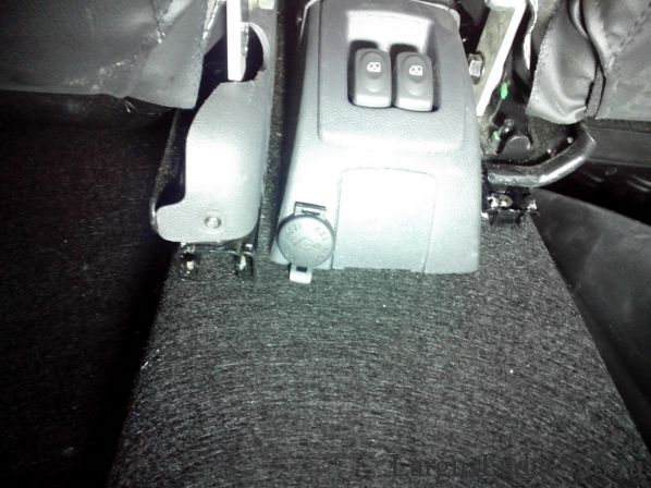

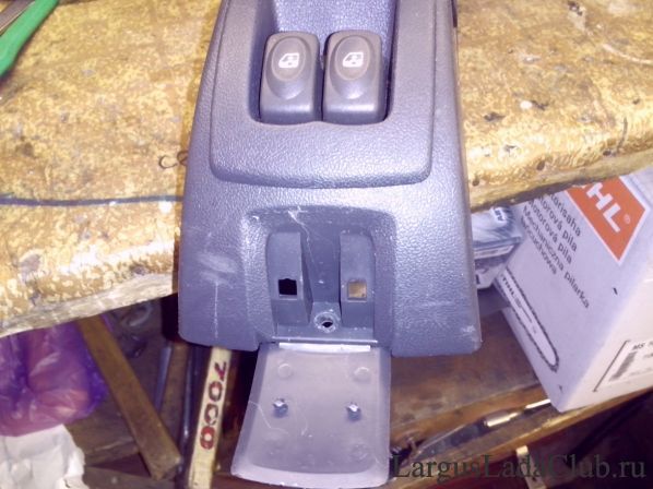

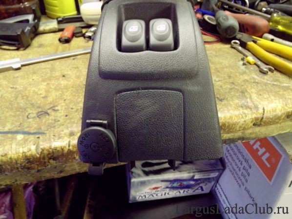

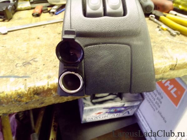

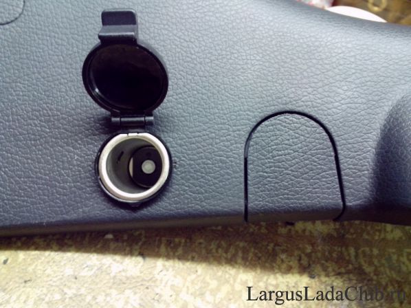

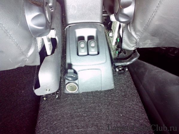

Вторую розетку, я решил поставить на тоннель, слева от заглушки крепления.Проделываем процедуру сверления отверстия как и в первом случае.
Вставляем гнездо и получаем следующий вид:

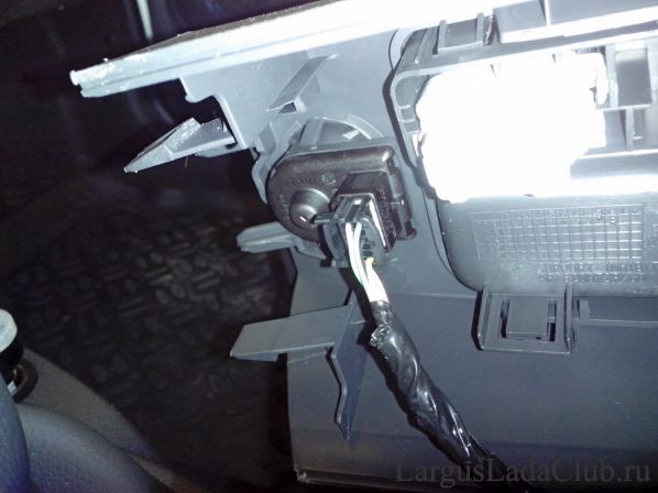

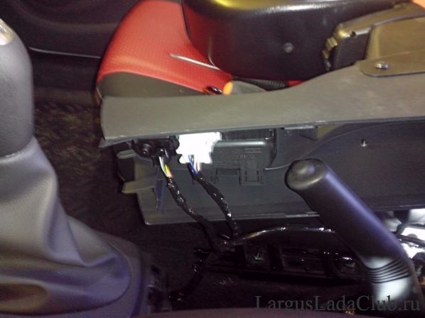

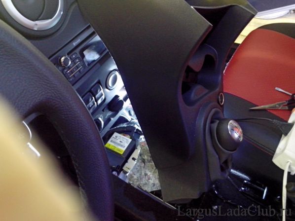

Дальше нужно протянуть провод к штатному прикуривателю, он у нас будет общий, для обеих дополнительных розеток. Для доступа к штатному прикуривателю, нужно открутить и поднять переднюю накладку центрального тоннеля:

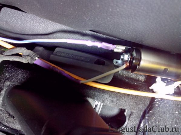

Припаиваем провод к плюсовому проводу штатного прикуриваткеля, плюсовой-это в гнезде прикуривателя-центральный, не перепутать.
Минусовой берем от болта крепления накладки тоннеля:

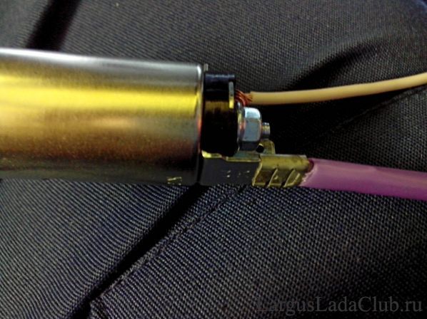

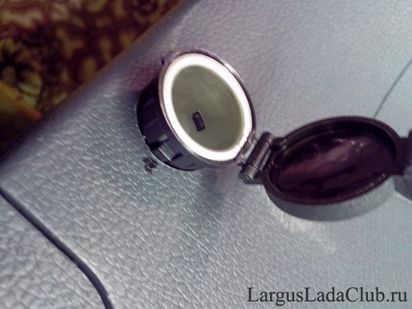

На минусовые провода припаиваем или обжимаем электрические разъемы(мамы), и подключаем к разъемам гнезд дополнительных розеток, плюсовой я прикручивал гайкой к центральному болту гнезда:
Далее устанавливаем все на свои исходные места, порядком, обратным снятию и получаем следующий результат:
