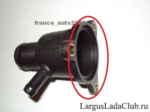

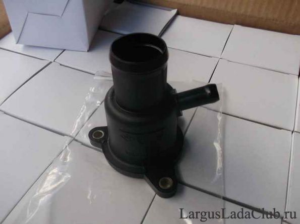

Далее по совету одного из местных и старых логоноводов, я откинул патрубки от корпуса(крышки) термостата и демонтировал ее:
После этого я на мелкой шкурке и ровной поверхности, притер(обработал) фланец корпуса до равномерного прилегания к поверхности. На фланце имелись неровности и поверхность была не идеально плоской, что могло бы способствовать не равномерному обжиму уплотнительного кольца нового термостата.
