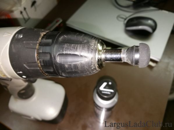

Оставшийся 3м скотч убирал таким вот приспособлением, которое уже использую не раз:
