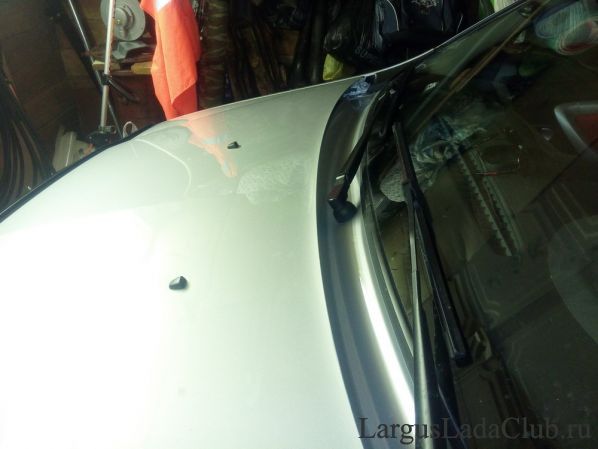

Покупал веерные форсунки в Ларгус шопе еще осенью и за зиму про них благополучно забыл. На форуме подняли тему веерных форсунок, тут я и вспомнил о своем приобретении и решил их установить.

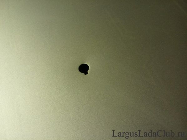

Установку начинаем с демонтажа штатных форсунок. Для этого снимаем с них шланги открыв капот и нажав на выступ форсунки отверткой, выдавливаем ее из гнезда:

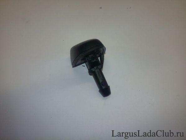

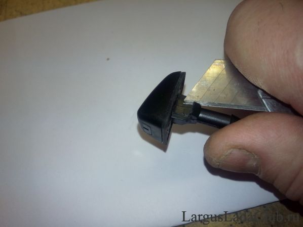

Затем нужно подогнать под отверстие ножку веерной форсунки. Для этого откусываем один фиксирующий ус от форсунки, с противоположной стороны от прорези в посадочном месте:

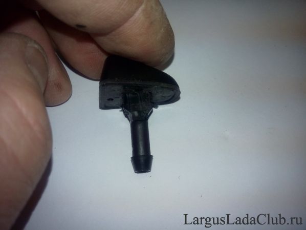

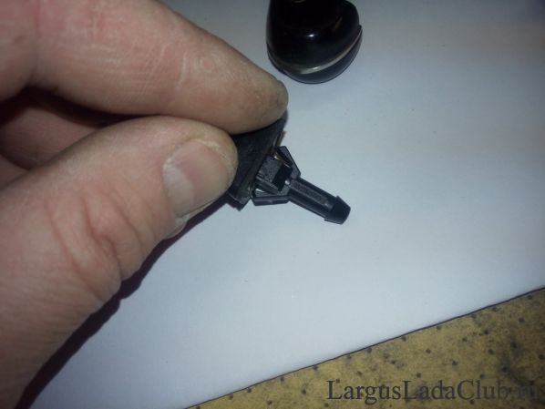

Затем немного подрезаем углы штока, чтобы они не мешали при посадке в отверстие:

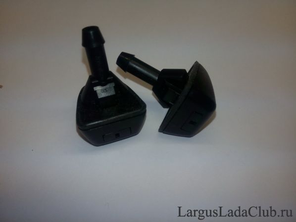

Остается втолкнуть штоки форсунок в посадочные гнезда капота и одеть на место шланги стеклоомывающей жидкости. Проверяем работу форсунок и приятно удивляемся:
На этом работа закончена!

льет отлично на всю площадь стекла сразу, но на зиму будет наверное затратно за омывайку платить.
SaNeK # 20 апреля 2015 в 18:55 +1
веерные мало тратят!

Мне потому штатные и нравятся. Очень маленький расход. Я за зиму 3-мя баклажками обошёлся. и обнаглев перестал с собой запас возить.
Alex123007 # 20 апреля 2015 в 18:33 +1
мне хватило одной заправки, а сейчас уже воду начал лить. У нас мороза больше, а грязи меньше. Но переставить их это минутное дело, можно на зиму одни, а на лето другие.

я давно устанавливал.
тоже подрезал в начале один усик,но у меня как то не очень понравилось-шевелились слегка и я нарезал резьбу! zst

А я свои снял - сдувает капли на трассе при сильном боковом ветре...струи долетают...а так как попал в мерзкую погоду и не мог смыть грязь со стекла - решил что лучше так как лучше....
Larguzin # 20 апреля 2015 в 20:06 +1
Попробуйте на скорости как будет. Я себе универсальные поставил. Мелкие капли на трассе сдувает вниз, хотя стекло конечно все равно чистое. Может у этих напор больше?
Дмитрий # 24 апреля 2015 в 12:10 0
"Larguzin" На стоянке форсунки от VOLVO рассеивают 2/3 от нижнего края стекла. При наборе скорости направление воды "перемещается" к середине стекла. До нижней кромки не "опускал" ни разу - Взлётки не хватало )))
Юрий # 21 апреля 2015 в 13:47 +1
Поставил такие еще осенью. Усик полностью не стал срезать, только сделал поуже его, чтоб пролез в пазик. Сидят плотно не шевелятся. Фыркают на всю площадь, это плюс, но на 120 и выше прибивает вниз, не хватает мощи мотору.
