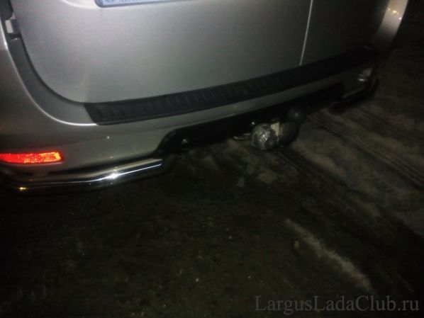

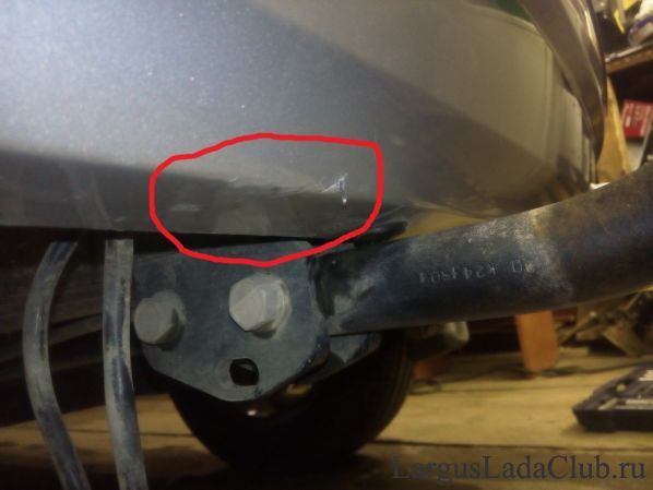

Розетка фаркопа до недавнего времени, пока я ее не переставил в другое место, находясь на своем штатном месте и являлась самой нижней точкой заднего свеса машины. При съезде машины в ямку, соответственно розетку загибало вверх и она в результате поцарапала бампер.
После этого случая я заказал в Ларгус шопе диффузор, чтобы спрятать царапку.

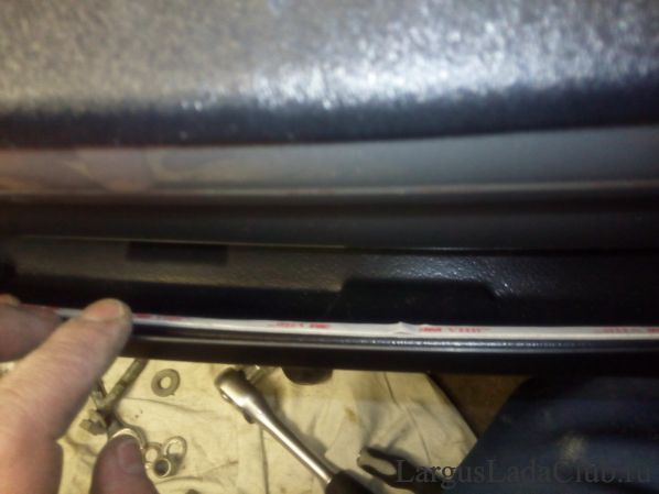

Диффузор крепится на три штатных болта находящихся снизу бампера и 3М скотч, по верхней кромке диффузора.

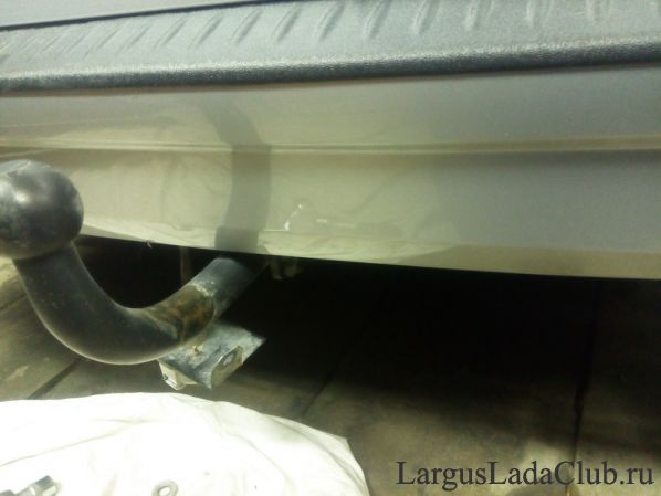

Вчера установил диффузор на машину. Для этого мне нужно было демонтировать розетку фаркопа и опустить вниз сам фаркоп:

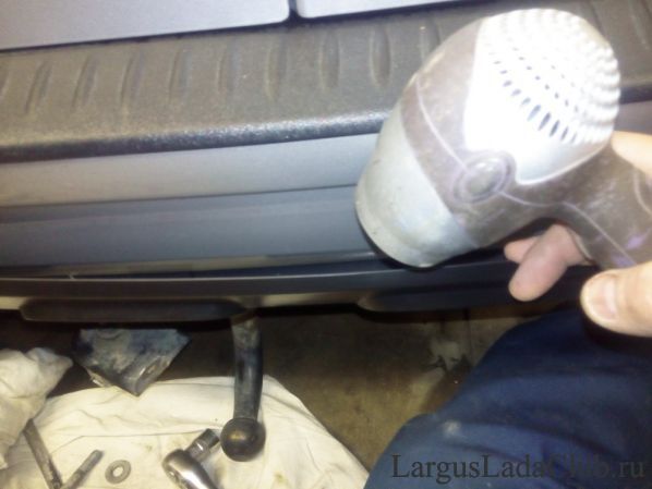

Очищаем и обезжириваем бампер, прикладываем к нему диффузор и прихватываем снизу на центральный болт, чтобы сверху под диффузор можно было подлезть пальцами и снять защитный слой со скотча:
Снимаем защитную пленку со скотча и прогреваем склеиваемые поверхности феном:

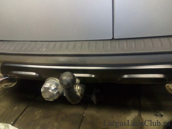

Далее приклеиваем диффузор к бамперу и собираем все в обратном порядке:
Все, установка закончена!
