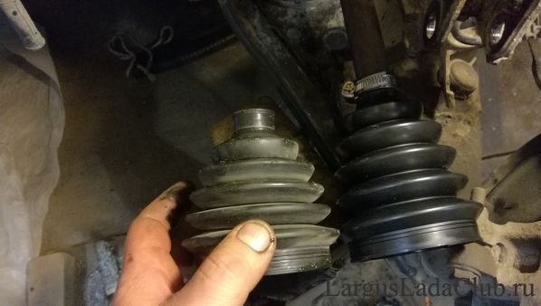

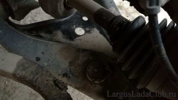

Буквально недавно менял резину с зимней на летнюю, все было в порядке. А тут обнаружил разбрызгивание смазки на подкрылках. В результате оба наружных пыльника на гранатах оказались порваны в районе малого хомута.
Купил два пыльника в местном магазине Логан+, цены конечно конские, 750 за шт.
Пыльник оказался примерно на сантиметр длиннее родного, пластик, должен ходить.

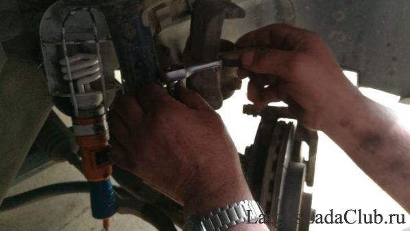

2.Окручиваем два болта крепления тормозного супорта ключами на 13 и 15, раздвигаем колодки отверткой, снимаем его и подвешиваем проволокой за пружину:

Я на большом хомуте на триподе делал в тисках с помощью кондуктороа дополнительную П-образную загогулину, иначе хомут или болтался или не дотягивался.
Byrmistr # 29 июня 2017 в 22:19 +2
Посмотрел. Пыльник стакана трипода у меня выглядит по другому. Он длиннее и складок в нём побольше. Плюс внутрь вставлена резиновая фигурная шайба.
Alex123007 # 29 июня 2017 в 22:26 +2
это не тот пыльник который стоит, напялил чтобы сфотографировать пока руки чистые были. Дело не в пыльнике, а запорной шайбе трипоида. Но хвалю за внимательность! laugh
