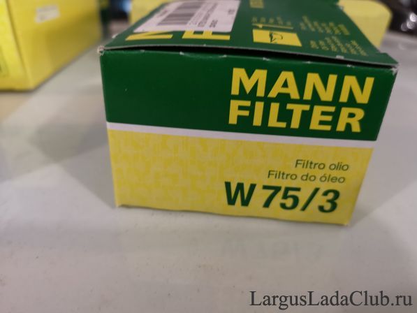

масляный Mann, оставил на потом, поставил оригинал:

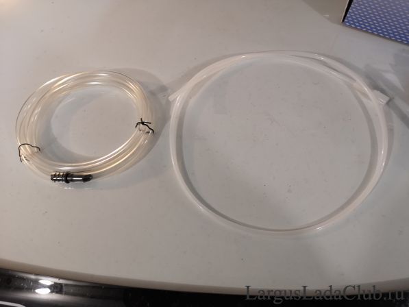

Масло скачивал через щуп с помощью китайского насоса с алиэкспресс:
На всас, поставил тонкий кембрик, так как штатный не влазил. Вернее впускной и выпускной, поменял местами.

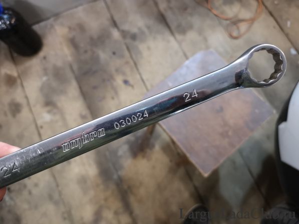

С помощью съемника и ключа на 24 откручиваем масляный фильтр, подложив снизу ветошь:

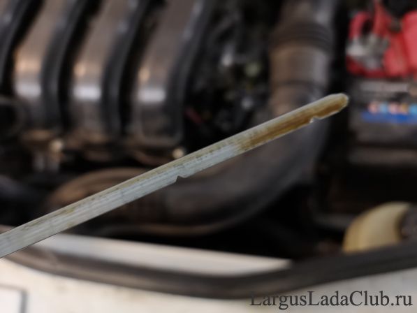

Далее заливаем свежее масло, запускаем двигатель и остановив его через некоторое время, проверяем уровень масла:
