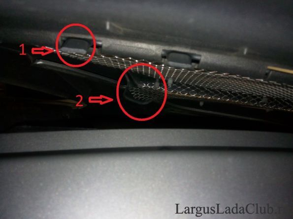

Далее приступаем к монтажу тюнинг маски. Для фиксации маски в рамке, имеются верхние защелки, 1 на фото:
и крючки для крепления по бокам и снизу, за рамку бампера, 2 на фото:
Вставляем нижние и боковые крючки в зацепление с рамкой в бампере и защелкиваем верхние фиксаторы. Получается следующий вид:
