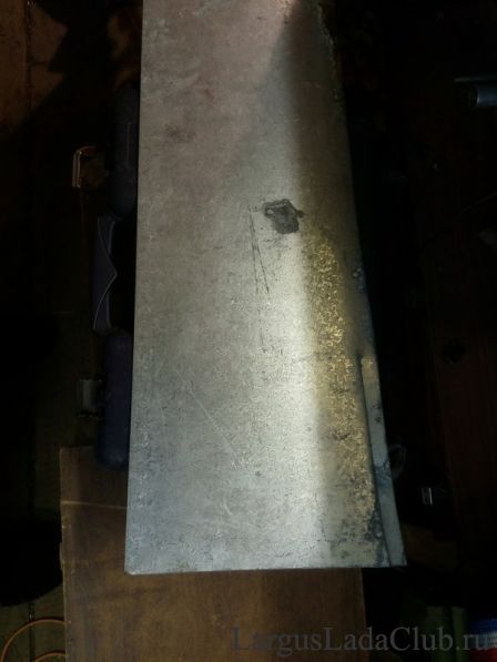

Купил авто одеяло и решил сразу кинуть под капот.
Но зная о проблеме контакта одеяла с тросом управления дроссельной заслонки, решил закрыть это дело, во избежания протирания одеяла или не дай Бог, заклинивания заслонки в самый не подходящий момент.
Не найдя ничего подходящего в хозяйстве, сделал из бросового куска оцинковки заглушку.
Для начала сделал трафарет из куска картона.
Затем вырезал полученное из оцинковки и загнул по шаблону.
Приклеил данное изделие на двусторонний скотч.
Все надежно и безопасно, а вдобавок еще и тепло!
Доделал по просьбам трудящихся.
Валялся у меня такой профилек, купленный еще при установке подрулевого джойстика:
Одел на изделие и приклеил местами на супер клей:
Получилось следующее:

Только на верхних углах оцинковки будет тереть одеяло - пройденный этап.
Alex123007 # 6 ноября 2014 в 14:11 +1
Каким образом будет тереть, ведь оно лежит не подвижно?
Edepskiy36 # 6 ноября 2014 в 15:40 +1
Будет тереть от вибраций двигателя. Одеяло лежит не подвижно, а движок вибрирует. Может стоит обрамить края оцинковки?
Alex123007 # 6 ноября 2014 в 16:19 +1
можно на оцинковку бросить еще что то дополнительно, к примеру кусочек войлока.Можно подрезать бока оцинковки и загнуть внутрь, что бы не было острых углов. Можно и обрамить, тем более от окон задних дверей осталось несколько метров молдингов. Сегодня займусь, напишу что получилось.

Края оцинковки по периметру чем-нибудь прикрыть (может резиной какой, типа как на оконтовку заднего окна на ларик) и будет то, что надо! По моей местности автоодеяло не нать. Морозы - редкость.

Ну уж как то колхозненько))))) С Вашей то фантазией и креативом... На Вас не похоже....))))))
Alex123007 # 6 ноября 2014 в 20:00 +1
Доделал!
Байкал # 6 ноября 2014 в 20:03 +1
И????
Alex123007 # 6 ноября 2014 в 20:08 +1
Байкал # 6 ноября 2014 в 20:56 +3
Ну вот, теперь узнаю Alex123007-го)))))))))))

Однако гениально! Особенно с резиновым профилем!!! +++

Я у себя решил просто приклеить толстенький скотч сверху на рычаг, думаю этого будет достаточно. Одеяло уже немного износилось( год, не снимая, на Приоре) Ездил и в жару, проблем по температуре нет, зато двигатель почище долго остается. У меня ГБО на 50 градусов был установлен,Быстрее прогревался и переходил с бензина на газ после стоянок. Мне понравилось с одеялом
blgkv # 5 октября 2016 в 15:04 0
А вот и недостаточно, одеяло начало рваться в другом месте на разъеме слева от рычага, и у Alex123007 то же это место не закрыто.
