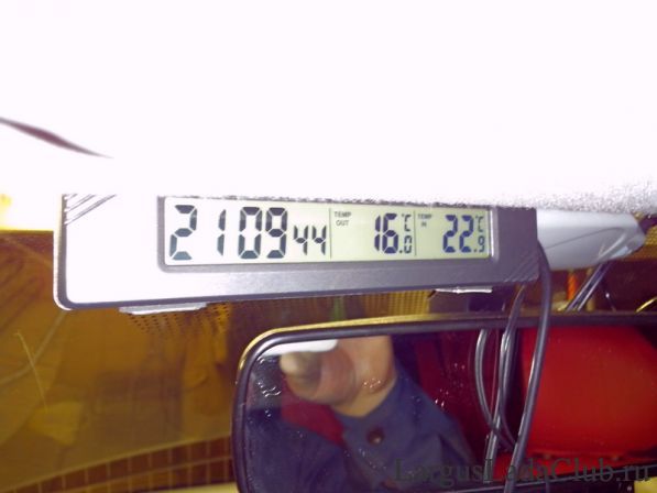

Термометр купил, какой попался, выбор был не велик, у этого хотя бы присутствовала подсветка монитора. Вот такое чудо Китайской мысли, со смешным переводом текста инструкции:
Прибор имел пульт дистанционного управления, на шнурке 40 см. Все это было упаковано в красочную почти подарочную коробочку!
Выбор места куда можно установить данный дивайс, заняло не много времени, так как монитор было хорошо видно только если смотреть на него немного снизу, по другому цифры были почти не заметны.
Смастерил не хитрое крепление из алюминиевых полосок. Прикрепил их на 3м скотч к термометру,
и закрепил его рядом с зеркалом заднего вида, запустив крючки креплений под потолочную обшивку, и при этом еще приклеил их на скотч к лобовому стеклу.
Пульт ДУ,приладил рядом с термометром, к антенне сигнализации, приклееной еще ОД, чуть выше зеркала заднего вида.

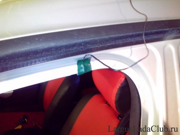

Провод датчика термометра провел под потолочной обивкой, потом под обивкой арки двери водителя и вывел на крышу за пассажирскую дверь, ближе к багажному отсеку.

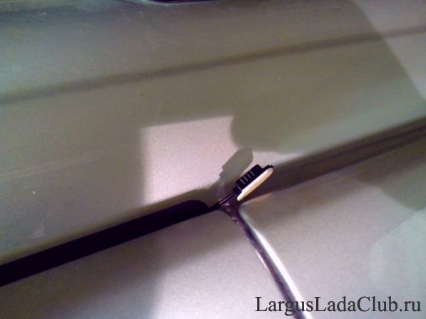

Сам датчик приклеил и закрыл временно вот таким скотчем
На фото скотч заметен, а в реальности на платине его почти не видно. Пока постоит здесь, а дальше видно будет, оставлять данный термометр или может попадется что нибудь получше!

Обычно датчик ставят в передний бампер...чет не пойму как Вы его потом размещать на крыше будете...Так прикольно у Вас в салоне, как в вертолете))) кнопочки, приборчики, циферки...Надо тоже будет заняться, тоже хочу температуру за бортом)))
Alex123007 # 25 февраля 2014 в 17:21 0
Провода до бампера точно не хватит, а в крыло, от движка тепло будет подсасывать, лишняя помеха точности показаний. Вот и думаю!
sergg # 25 февраля 2014 в 19:53 +1
На дорогих иноматях датчик засовывают в боковое зеркало заднего вида.

Как сказал sergg, самое лучшее место для датчика, это в корпусе зеркала заднего вида. А на водостоке, в зависимости обдува, датчик будет врать 100%.
Alex123007 # 26 февраля 2014 в 21:49 0
Исправим, пока точно показывает!
