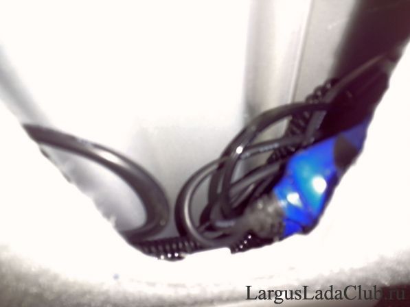

Проводим кабель под центральной консолью, бардачком, накладкой правой стойки лобового стекла и потолочной обивкой, в прорезь потолочного плафона.
К концу кабеля припаял довольно качественный разветвитель, который валялся без дела в гараже, и был куплен давно и не помню для какой машины!
Запитываем питание радар-детектора,навигатора-регистратора, от разветвителя и на всякий случай фиксируем изолентой или скотчем что бы не выскочили из гнезд.
Затем запихиваем все это богатство под потолочную обивку обернув чем нибудь что бы не брякало.Места под обивкой много, так что это не составит труда.Выводим питающие кабели из под обивки, в район зеркала заднего вида на необходимую длину.

А зачем термопистолет?
Alex123007 # 24 февраля 2014 в 11:47 +1
силиконом расплавленным место пайки за изолировать, что бы изолентой не мотать, надежнее!
Oleg59 # 24 февраля 2014 в 16:51 0
А о термоусадке Вы слышали?
Alex123007 # 24 февраля 2014 в 17:27 0
Слышал, но у меня ее не было, а вот силиконовых стержней, завались!
Oleg59 # 24 февраля 2014 в 17:30 0
Нет ну за идею конечно плюс, я с этими клеями не знаком, мне проще с термоусадкой, где то на форуме читал, что этот клей не любит перепады температуры и отваливается.
Alex123007 # 24 февраля 2014 в 18:03 0
я же не приклеивал, а намазал вокруг пайки.
