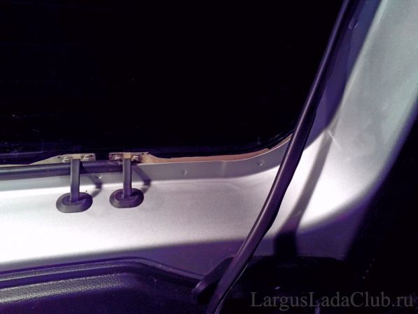

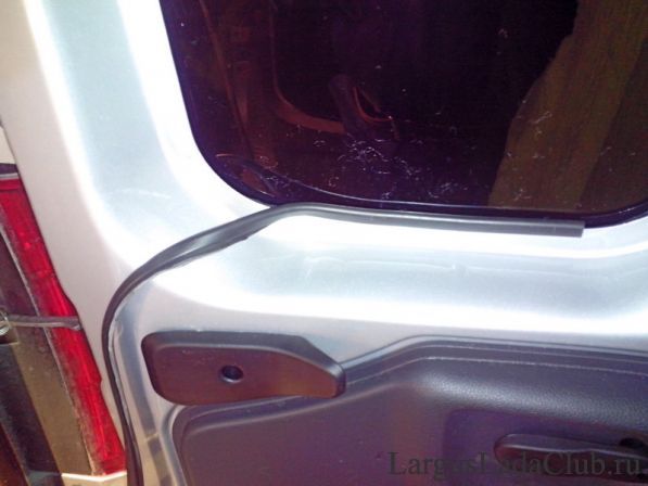

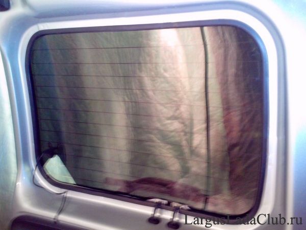

Одеваем резинки на отбортовку окон, задних дверей!
Наконец то приобрел резинку на окна дверей багажника. Сия резинка называется "молдинг водостока на "газель"
По кускам не продавали, пришлось брать комплект.
Резинку пришлось подрезать с одной стороны по всей длине, для придания ей большей эластичности.
Для того чтобы одеть ее на бортик окна пришлось приложить силу, зато никакой клей для фиксации резинки не понадобился.
и вторая дверь
Вся работа заняла у меня минут 20-30, данную работу можно назвать:- " когда коту делать нечего, он я...а лижет!" Больше для эстетики, нежели для пользы!
