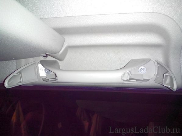

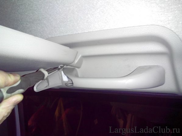

Приступил к демонтажу над дверных ручек, открутил два винта крепления самой ручки,
и один винт крепления накладки

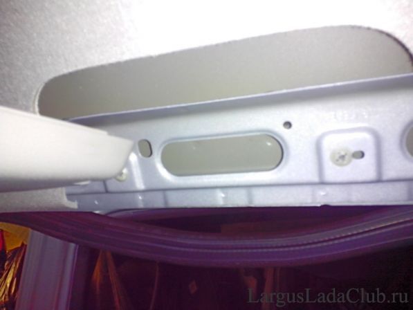

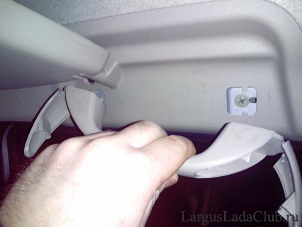

Демонтировал ручку и накладку.
Аналогично поступил и с противоположной стороны.
