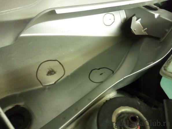

И что мы видим под бачком, а видим следующее, ЛКП протерто в трех местах до металла, но ржавчины пока нет(отмечено маркером):
Вылечил следующим образом, обезжирил и покрыл подкраской, купленной в Ларгус-шопе.

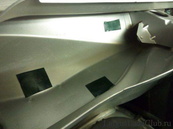

После высыхания краски, на следующий день, приклеил на места соприкосновения с бачком, вот такой двусторонний скотч:
Далее, сборку проводил в обратном порядке:

Вывод следующий из выше описанного, потертости ЛКП под бачком омывателя, не обойдут ни одну машину. Поэтому клеить прокладки, лучше сразу после покупки авто, не доводя дело до ржавчины.

Alex123007 а потертости в нише около крыла ,куда вставляется ребристая выпуклость бачка(фото 10 у бачка слева) не устранял? или не заметил?
Alex123007 # 31 октября 2014 в 14:17 0
У меня в этом месте он до стенки не доставал, все чисто там, всего три касания было.
Voldemar # 31 октября 2014 в 14:31 +1
Потертости не на стенке в нише ,а сверху и снизу от 5-ти ребер выпуклости(проушины).Я в нишу кусок резины запихал
Alex123007 # 31 октября 2014 в 14:37 0
кроме трех точек, больше ничего не было, все протирал и смотрел. У некоторых людей оказывается вообще не было ни одного места потертого.

Подобную операцию проделал давно, летом прошлого года. Потертости были еле заметные. Закрасил краской, наклеил по всей поверхности касания бачка с корпусом тонкую резину 0,5 мм. Бачок встал плотно на место.

Наконец сегодня сделал тоже самое. Машине 3 месяца, но первые, едва заметные потертости уже есть ! Наклеил двухсторонний скотч, не знаю будет держаться или нет, на улице холодно, еле прилип.
