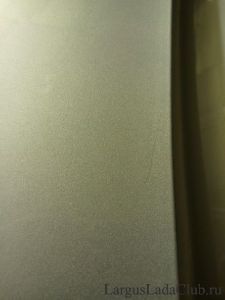

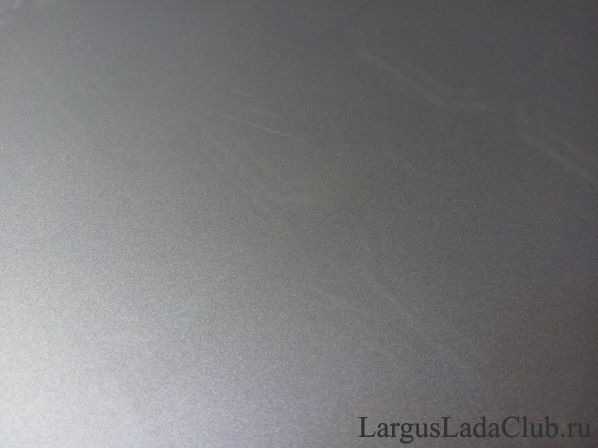

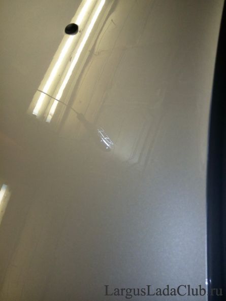

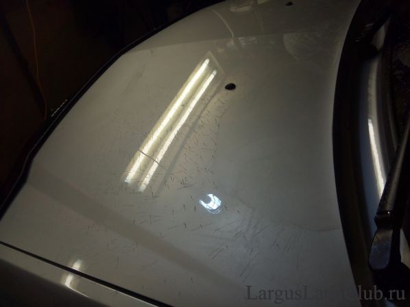

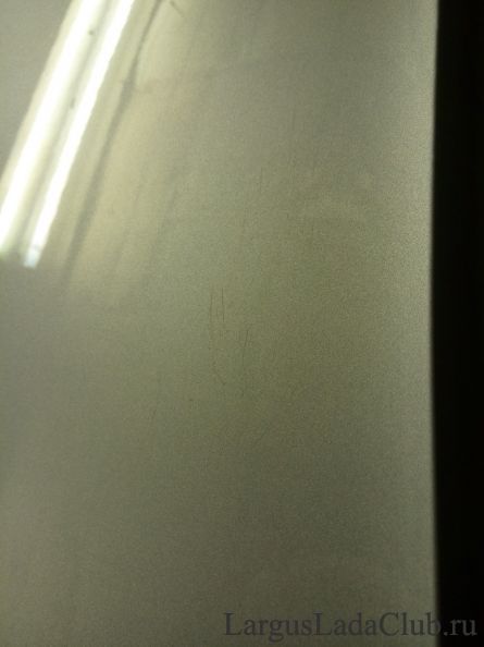

На капоте Ларгуса образовались риски(царапины) и потертости, по разным причинам в трех местах:

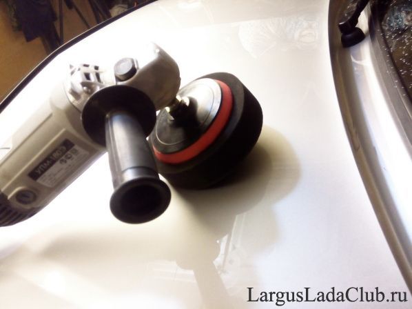

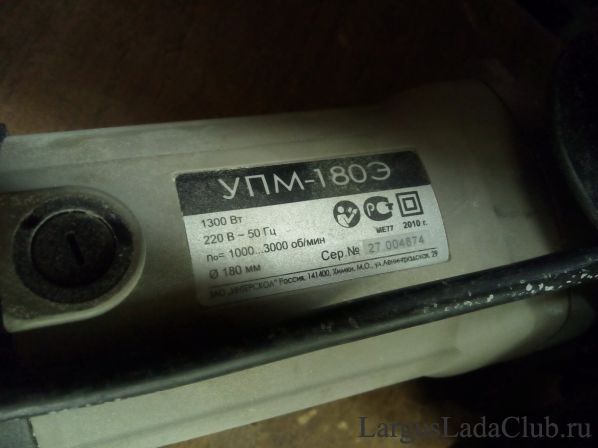

Для выполнения работы нужна полировальная машинка с регулируемыми оборотами:
Так же нужны полировальные круги разной жесткости:
Из данной кучи понадобятся два, розовый жесткий и черный мягкий, а так же приспособление для их крепления в машинке:

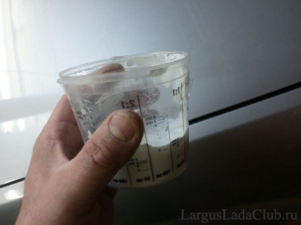

Еще будет нужна абразивная паста средняя и тонкая, при более глубоких царапинах еще и грубая паста, а так же наждачная бумага 2500-3000, водостойкая.

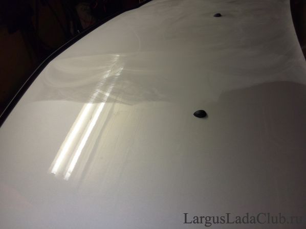

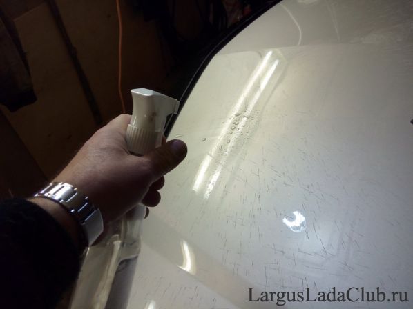

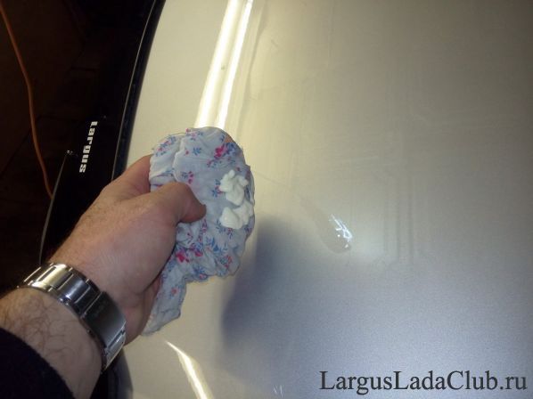

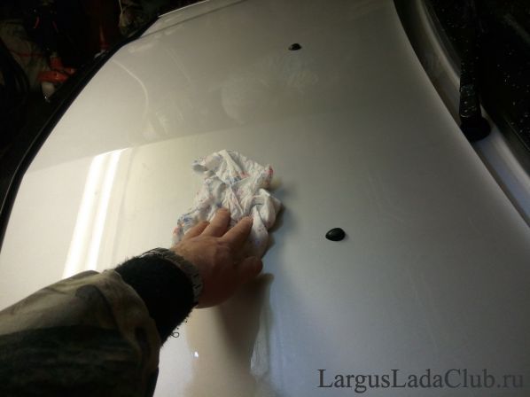

Начинаем подготовку полируемой поверхности. Для этого ее нужно помыть и обезжирить:

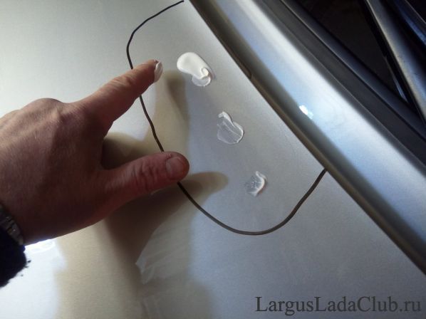

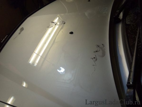

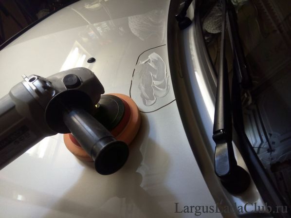

Я отметил места полировки маркером и нанес на эти места более грубую полировальную пасту белого цвета:

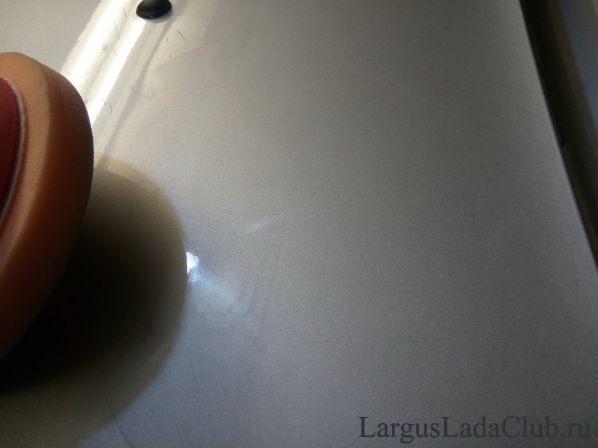

Ставим розовый полировочный круг и смачиваем его слегка:
Начинаем полировку с малых оборотов, постепенно доводя их до 1500об\мин.
Периодически добавляем пасту и брызгаем воду, на машинку не давим и не полируем по одному месту, чтобы не сжечь ЛКП.

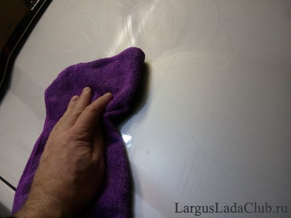

Время от времени вытираем место полировки чистой ветошью и смотрим на поверхность под разными углами, полируем до полного исчезновения царапин.
Далее начисто моем и вытираем поверхность и повторяем процедуру полировки серой(тонкой) пастой и мягким черным кругом:

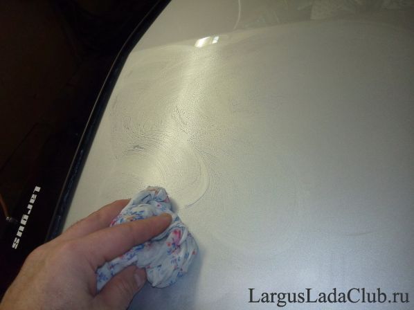

Ну и напоследок я полирнул поверхность Амвеевской защитной полиролью:
Наносим полироль на влажную тряпку и размазываем круговыми движениями по поверхности:
Даем полироли подсохнуть и далее растираем ее мягкой чистой тряпкой:
