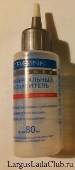

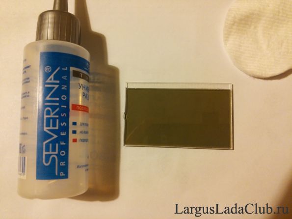

Для очистки экрана ЖК и поляризационной пленки "РЕКОМЕНДУЮ!!!" использовать вот такую жидкость, которую можно найти в магазине "Бытовая Химия" в отделе "Лаки для ногтей".
На очистку от остатков клея с экрана и поляризационной пленки у вас уйдет 15-30 минут. В общем, как пойдет. У меня ушло около 7 минут.
Вооружившись ватным диском и "Разбавителем" приступим...
Положите экран на ровную поверхность, смачивая ватный диск средством, промачиваем тщательно клей и аккуратно трем. Постоянно смачивая ватный диск.
Все, экран отчистили!
Переходим к поляризационной пленке. Тут способ очистки немного иной. Смачивая ватный диск средством, трем по остаткам клея на пленке. Сразу ватный диск скользит по пленку легко. Как только на клеевом слое начинается оставаться ворс от ватного диска и ватный диск начинает с трудом скользить по клеевому слою, и начинают появляться чистые места от клея, откладываем его в сторону и берем пленку в руки и подушечками пальцев начинаем скатывать размягченные остатки клея.
После удаления остатков клея с ЖК экрана и поляризационной пленки протираем их спиртом. Обезжириваем в общем...

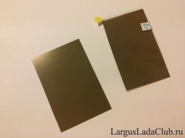

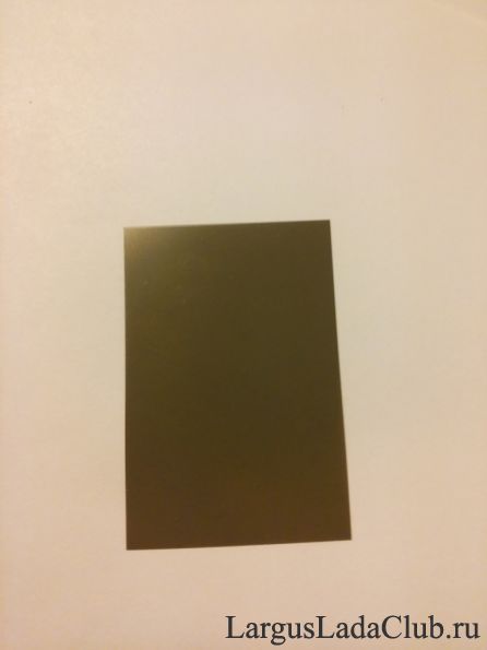

И так. На помощь Вам может прийти мастерская по ремонту мобильных "телепонов". И попросить битые ЖК экраны от смартфонов или планшетов. Если мастера жадные и у Вас это не проканало, то Вам нужен будет Радиорынок, где можно купить запчасти для мобильных телефонов!
И так. На "Радиорынке" у продавца запчастей для смартфонов покупаете максимально возможную по размерам поляризационную пленку для смартфона или планшета. Что бы по размеру, она была больше нужной нам. Т.е. наша пленка имеет размер ~ 65мм. Х 35мм., то нам нужна пленка таких размеров, что бы внутри купленной пленки можно было свободно покрутить нашу старую пленку. Это нужно, что бы подобрать правильную поляризацию и вырезать новую пленку нашему ЖК.
И вот еще что, пленку желательно брать для TN матриц, если брать для IPS матриц - есть вероятность того, что она нам не поможет. Но к удивлению, поляризационная пленка для "ЯблокоФонов" подходит.
И желательно на месте, у продавца, покрутить пленку и проверить ее поляризацию. Нам нужна та пленка, которая при вращении, с прозрачной, затемняется "наглухо" в "0"...
Все, пленка куплена, все довольны. Обошлось малыми затратами.

Я приведу пример на первом варианте. Когда удалось разжиться битыми ЖК дисплеями от смартфонов в мастерской.
И так. У меня была пачка битых ЖК дисплеев от смартфонов.
Выбрал парочку дисплеев, подходящие мне по размеру.

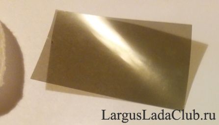

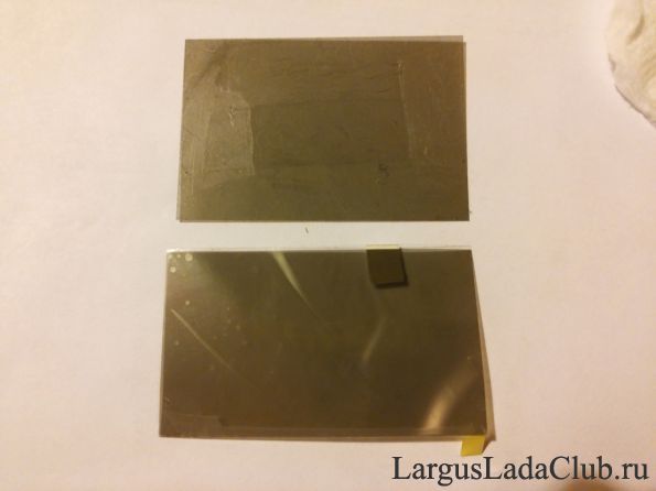

Скальпелем отделил поляризационные пленки и очистил их от остатков клея, все тем же способом: Ватный диск + "Разбавитель".
Потом, покрутив пленки перед монитором, выбрал единственную пленку с подходящей поляризацией.
Вот более "подходящая" пленка.
Вторая пленка оказалась с IPS дисплея, она не затемнялась, и при кручении меняла цвет изображения с зеленого на розовый и т.д.
Выбираем подходящее положение на новой пленке.
У меня получилось приблизительно подобрать, так как был ограничен в размерах пленки с битого ЖК дисплея.
И вырезаем.
По уголкам немного капаем клея (но можно и без него, если пленка ровная и не изогнутая) и нужной стороной приклеиваем к нашему экрану. Клея нужно совсем немного, что бы клей не протек под пленку и на ЖК дисплей. Иначе испортим экран. И на экране будут видимые следы клея. Собираем "бутербродик" и крепим к панели приборов.
Собираем панель приборов и идем смотреть, что у нас получилось.

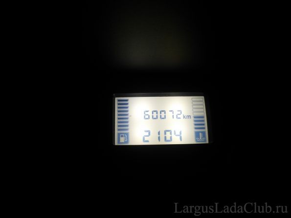

Но по факту, хорошо! Собственно это и хотелось сделать!
Вот так, теперь выглядит экран на панели приборов.

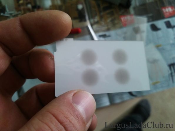

На ЖК экране можно увидеть 4 расплывчатые точки.
С этим нужно что-то делать... :-/
Мои доработки:
1. Убираем блики и глянцевость экрана.
2. Убираем желтоватость подсветки и видимые 4 точки на ЖК экране.

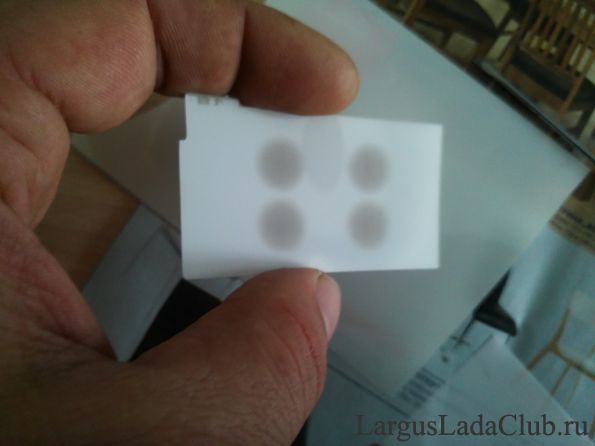

Для начала разобрался что к чему, и в чем причина.
Причина была в заводском светофильтре.
Светофильтр белый со стороны ЖК экрана, а со стороны светодиодов, полностью глянцевый и имеет 4 точки (с насечкой) для рассеивания. И вот эти точки и были какие-то мутновато-масляно-коричневые. Попытка их отмыть - безуспешная затея! Для стоковых (оранжевых) светодиодов пойдет, и пятна не видны с не перевернутой поляризационной пленкой.
На помощь пришел все тот же битый ЖК дисплей от смартфона.
Отрываем дисплей от подложки. И разбираем саму подложку.
Из этих 4 частей подложки нам понадобятся 2 части. Рассеиватель и белый светофильтр.
Рассеиватель и белый светофильтр вырезаю по размеру стокового светофильтра.
Собираю "бутербродик" ЖК экрана!
Собираю панель приборов!

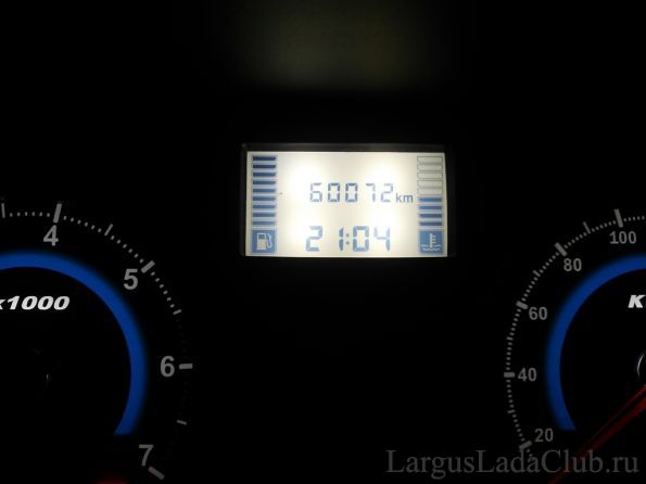

Устанавливаю в автомобиль. Калибрую стрелки. Собираю все.
Все! Полный "Пересвет" панели приборов закончен! Идеально белая подсветка, с немного матовым затемнением символов и цифр!
И вырезаем.

Да и подсветка имела все же некоторый подозрительный желтовато-грязный оттенок и как-бы масляные пятна за самим экраном.
