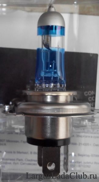

Вот так выглядит лампа в блистере:
А вот так без упаковки:

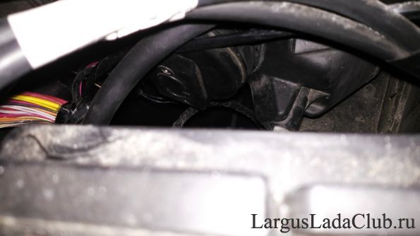

Приступил к замене заводских ламп. Как пишут в мануале и многие форумчане и "знающие" люди, что при замене левой лампы нужно снимать АКБ, т.к. там очень мало места для руки, и аналогично справа, только там мешают трубки кондиционера. Спасение, если у вас очень длинные и тонкие пальцы. Вот места где находятся пластиковые крышки ламп головного света.
Правая сторона:
Левая сторона:
А вот эта рука с тонкими и длинными пальцами!!! crazy
Все 2 лампы (левая и правая) были заменены правой рукой за 25 минут. Не отключая и не вынимая АКБ.
Процедура замены, применима как для левой, так и правой стороны:
1. Снимается пластмассовая крышка-заглушка. (Я ее поддевал снизу, и немного отведя, отжимал верхний язычок-фиксатор.)
2. Снимаются фишка с лампы.
3. Снимается резиновое уплотнительное "кольцо-гофра".
4. Отжимается фиксатор-скобка, которая удерживает лампу в посадочном месте. (Сверху нажимается на язычок и отводится в сторону.)
5. Вынимается старая лампа (Лучше запомнить как расположены лепестки, что бы новую лампу изначально правильно установить и не пришлось ее крутить, что бы она встала на свое место.)
6. Устанавливается новая лампа.
7. Фиксируется фиксатором-скобкой.
8. Устанавливается резиновое уплотнительное кольцо-гофра. (Проверьте, что бы все 3 контакта лампы были в центре, иначе фишку не наденете.)
9. Одеваете фишку.
10. Устанавливаете пластиковую крышку-заглушку.
В общем: Сборка в обратной последовательности разборке!!!
Единственное неудобство было с левой лампочкой, из-за вот этого ответвления проводки. Неудобно было снимать и устанавливать пластиковую крышку не уронив ее, пришлось немного помочь левой рукой, немного оттянув эту проводку:

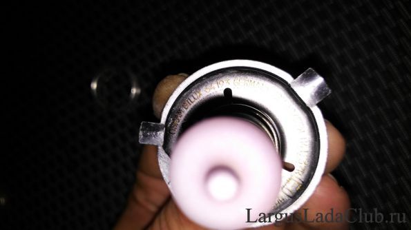

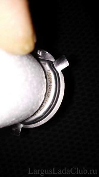

Вот такие лампы, были изначально установлены с завода:
OSRAM BILUX 64193 GERMANY

OSRAM Night Breaker Unlimited (64193NBU01B)
Технические характеристики:
Электрические параметры
Мощность на входе: 75/68W
Номинальная мощность: 60W
Номинальный напряжение: 12V
Тестовое напряжение: 13,2V
Фотометрические данные
Световой поток: 1650/1000 lm
Температура: 3900К
Допуск по отклонению светового потока: ±15%
Размеры и вес
Длина: 82,0 mm
Диаметр: 13,0 mm
Вес продукта: 21,30 g
Срок службы
Продолжительность жизни В3: 80/300 h
Срок службы Тс: 160/500 h
Дополнительные данные
Цоколь: P43t
