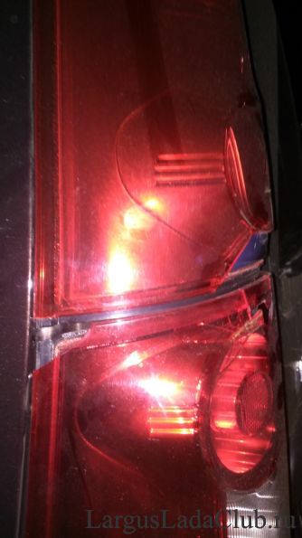

После случившегося казуса в ноябре 2015 года, и получив возмещение по КАСКО и посылку с одним фонарем с Largus-Shop, восстановил первоначальное состояние ТРИФОН-а!
Последствия "казуса" произошедшего в конце ноября.
В течении недели, после этого "казуса", были заказаны фонари. Основной фонарь приехал раньше, верхний дополнительный фонарь из Largus-Shop пришел позже, на пару недель.
Поэтому замена фонарей была произведена в несколько этапов!!!
А теперь по порядку....

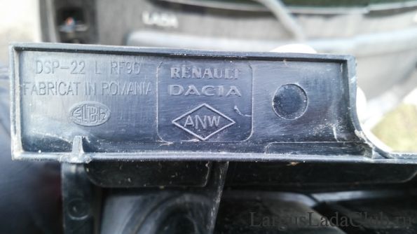

Снял фонарь. И что я там вижу... Да! Фонарь чисто АВТОВАЗ-овский!!! В общем, официалы проезжают мимо! ,)))
Ню-ню...

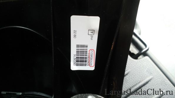

На пластике самого фонаря, нет его номера! Но есть бумажный стикер, на котором и присутствует данный номер фонаря:

Такая же бумажная этикетка на новом фонаре с его номером:

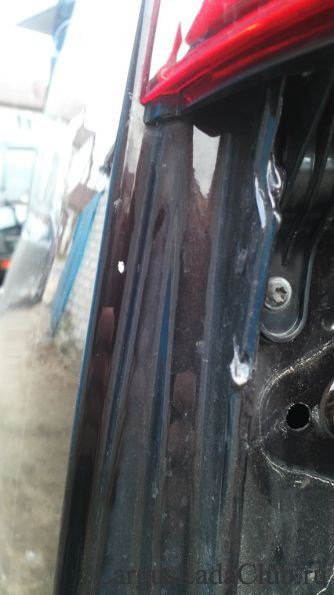

Снял старый фонарь. Повреждений кузова и элементов под ним нет!!!
Единственное, от фонаря были обнаружены две точки-потертости до грунта от упоров фонаря! Аналогичные потертости были обнаружены и под правым фонарем. Но еще весной была куплена краска. И эти точки-потертости были закрашены в несколько слоев.

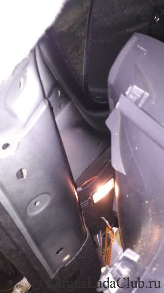

Снятие обшивки, откручивание гайки в стойке, перекручивание шпильки на новый фонарь и т.д. В общем, процедуры аналогичные установке дополнительных фонарей с нуля!!! .)))
После снятия всех фонарей и просмотре кузова. Никаких скрытых повреждений кузова под фонарями не обнаружено!!!

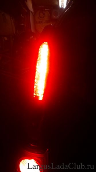

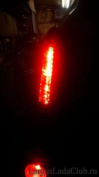

Установил и закрепил верхний фонарь!
И нижний фонарь!
Все фонари встали идеально! Зазоры, прилегание - В НОРМЕ!!!
Проверка работоспособности!!!

p.s. Единственно, новый верхний дополнительный фонарь, в режиме - ГАБАРИТ, светит немного ярче, чем старый правый фонарь! Но с далека, на расстоянии это различие компенсируется. Поездим посмотрим!

Прикольный развод от ОД Автоваза. Если продолжать дальше, то и передние это реношные фары. У друга на майских случилось мелкое ДТП, правую фару меняли. Оригинальная Лада стоила 5200 оригинальная Рено 4600. Думаю понятно, какая была куплена. Полностью идентична со снятой, до последней заптой. И вообще, оригинальные запчасти на ларгус это реношные запчасти в оригинальных коробках, только с наклейками от автоваза и по более дорогой цене

не совсем так. на оригинальную коробку рено клеят небольшую наклейку от автоваза, где то 4*5 см, с голограммой, типа оригинальная запчасть Автоваз, с оригинальным "автовазовским" кат номером, который почему то совпадает с сами знаете чем))
