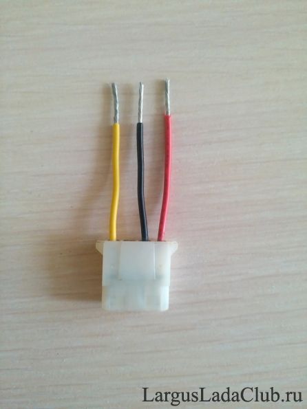

Остановлюсь на подключении самого второго плафона. Хотелось его все же сделать съемным, а не наглухо припаянным. Так как разъемов подходящих не нашел, и к сожалению разъемы питания FDD на паленых БП отсутствовали... Было решено: Нужно что-то мудрить!!! И выход был найден!!!
В закромах был найден бесполезный удлинитель MOLEX. В силу своей длинны и специфики, за 5 лет что он у меня валялся и не пригодился, применение ему было найдено!!!
Провода подпаял напрямую к контактам плафона и основательно залиты "сикафлексом".
Отрезал один разъем (папы), а разъем (мамы) оставил с проводами!
На плафоне зачистил провода, залудил и заранее накинул термоусадочную трубку.
Припаял контакты (папы) и осадил термокембрики прогревом паяльной станцией, можно и обычной зажигалкой .
Все собирал в разъем и перекинул контактны на ответном разъеме.

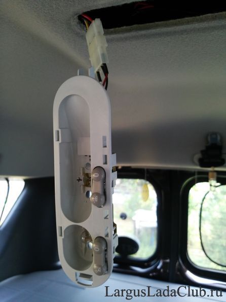

Собрал все что нужно, распихал по карманам и пошел к машине!!! ,)))
Ответный разъем (мамы) припаял к соответствующим проводам и осадил термокембрики (уже зажигалкой).
Подключил плафон.
И установил его, уже в штатное место, и поставил наружную декоративную накладку!!!
Все!!! Да будет свет!!! Над вторым рядом сидений!!! .)))
