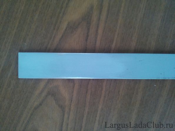

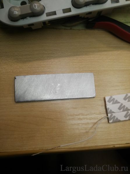

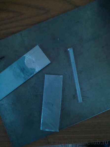

Начал с радиатора охлаждения... Друг, как-то обещал мне принести разных обрезков алюминиевой полосы. Обещание сдержал, и принес их разной ширины и толщины.
Выбрал полосу, которая более подходила для моего замысла. .)

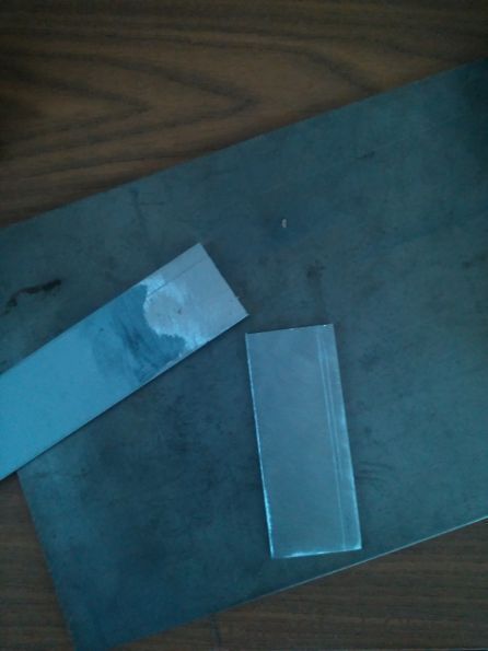

Но так как все полосы покрыты полимером, пришлось немного повозиться с обдиранием... Благо есть насадка на шуруповерт... Процедура обдирания заняла около 5 минут. Ободрал ровно столько, сколько мне было нужно под светодиоды.
Ободрал, разметил, разрезал под нужный размер.
Обработал края напильником, снял фаски. И вот готовый вариант радиатора, готовый к монтажу светодиодный лент.

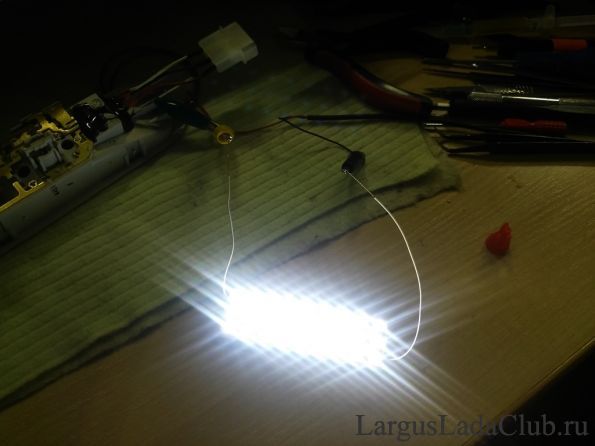

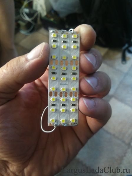

Собрал 3 полосы светодиодных лент вместе. Произвел распайку. Проверил работоспособность светодиодных лент, подключив их к БП. Все работает!

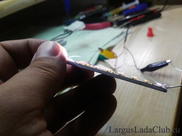

Наклеил их на изготовленный радиатор и перед распайкой цоколя еще раз проверил работоспособность. (Были случаи, когда после приклеивания ленты, несколько светодиодов переставали работать. У одних пайка, у других кристалл. Приходилось либо пропаивать, либо менять их.)

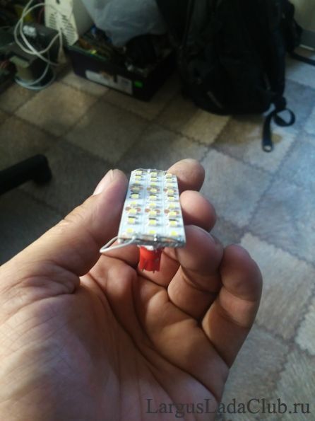

Произвел окончательную сборку платы с установкой цоколя и с соблюдением полярности контактов плафона.

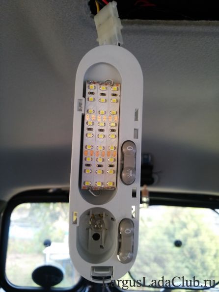

Демонтировал плафон (достал из обшивки) и установил светодиодную плату в плафон.
Произвел установку плафона в обратном порядке демонтажу.

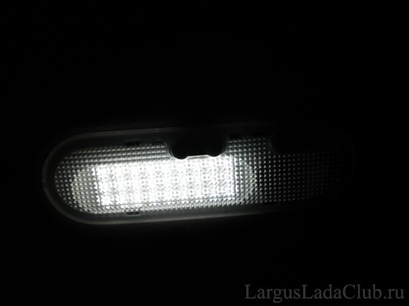

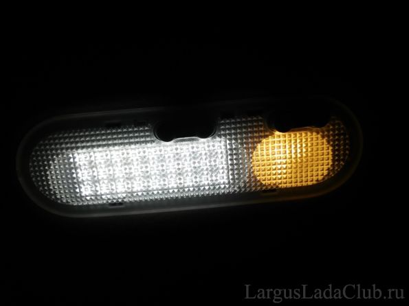

Вот так он теперь светит!!!
А это для сравнения, как светит с лампочкой накала.

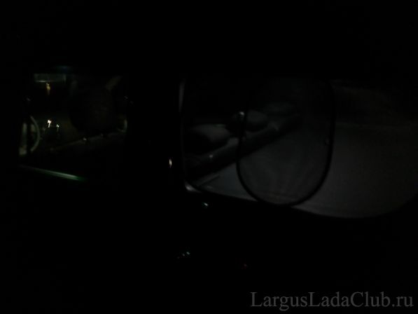

А вот так ночью освещается салон со светодиодными платами в переднем и заднем плафоне!!!
