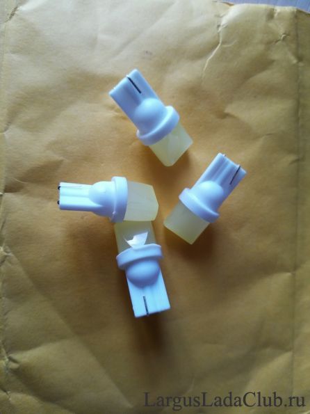

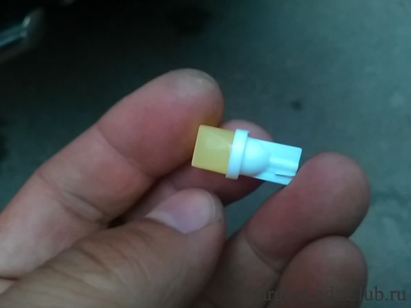

Вот эти лампочки для габаритов в основные фары. Лампы двухсторонние, без торцевых светодиодов:
Брал ТуТ.
Эти лампочки для подсветки заднего номерного знака. Ну и можно в плафон освещения салона их применить.
Брал ТуТ.

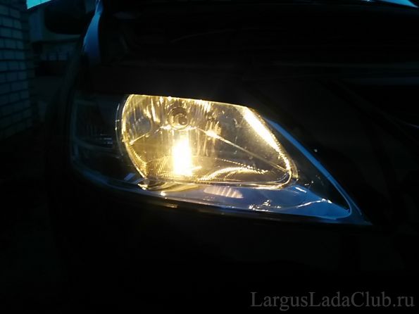

Вот так светит стоковая лампочка габарита.

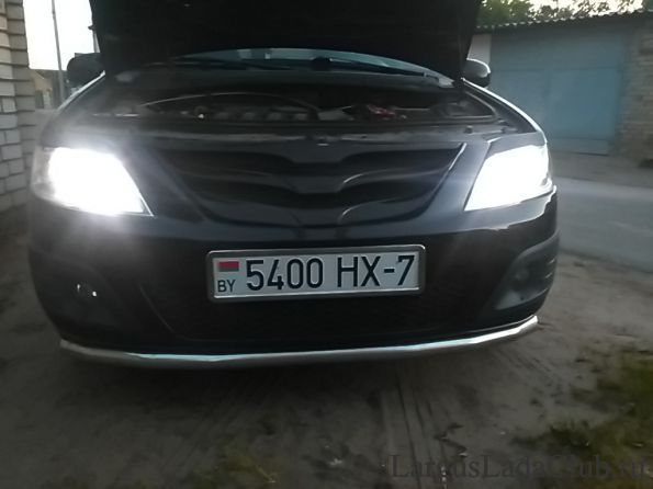

Вот так светит установленная светодиодная.
Это для ощущения разницы... joke
Меняем и правую лампу на светодиодную.

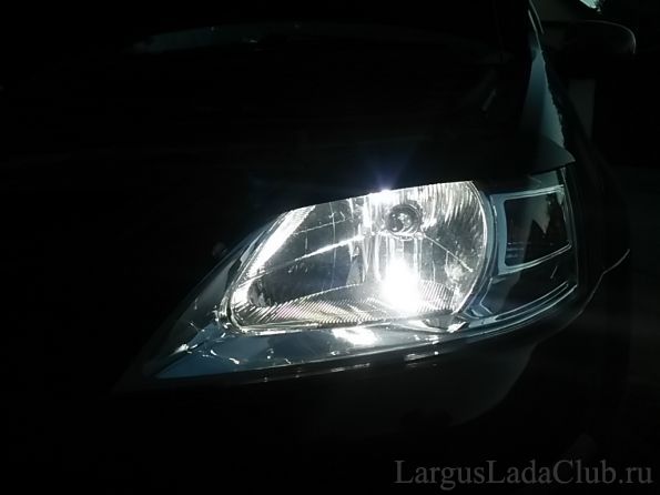

Вот так светодиоды светят внутри фары...

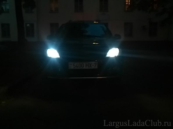

Ну а так это все светит ночью.

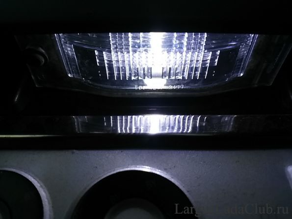

Перехожу к замене лампы в подсветке заднего номерного знака.

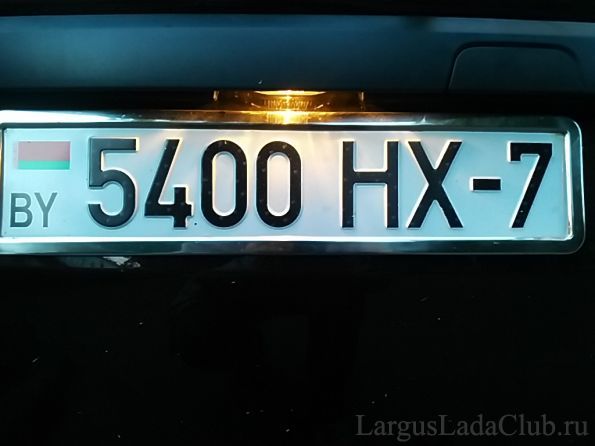

Вот так светит стоковая лампа...
Отверткой ТОРКС откручиваем саморез крепления стекла подсветки номерного знака.

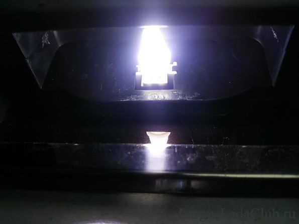

Вот так расположена лампа внутри фонаря. Контакты расположены вертикально. Светодиодные лампы подобрать проблематично. Что бы светодиоды были расположены вниз, к стеклу. А свечение по сторонам, не имеет смыслы установки таких светодиодных лампочек.
Беру светодиодную лампочку и устанавливаю взамен стоковой.
Собираю фонарь и проверяю...

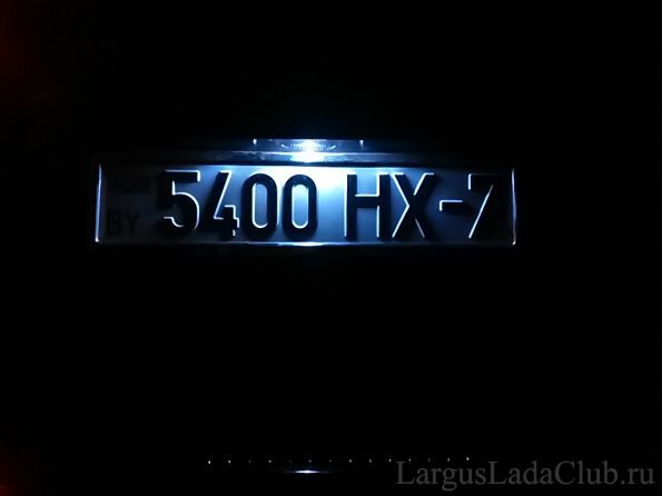

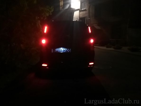

Ну а так это выглядит ночью...
p.s. Пробег на данных светодиодах, как писал выше, составляет более 7000 км. Я доволен данными светодиодами. Так что, как один из вариантов, данные светодиоды можно рекомендовать к установке взамен стоковым лампочкам.

в фонарь освещения номерного знака можно отражатель поставить. плёнку наклеить под хром. светодиод туда нормально влез? я как то пытался небольшую кукурузу туда впихать -ничего не вышло. в плане замены лампочек достаточно геморная конструкция. надоть будет попробовать)))+
Cobalt # 22 сентября 2017 в 03:48 0
Влез со свистом. Рабочая зона (голова) СОВ одинаковая по размерам со стоковой лампой. При установке проблем нет. А вот те что в габариты основных фар установил, с трудом ставятся. И то под наклоном вставляешь в патрон, давишь в патрон и вверх. А достаются еще хуже. Так что не рекомендую длинные светодиоды вставлять, по итогу или кусать нужно будет или сам плафон демонтировать... ;(
