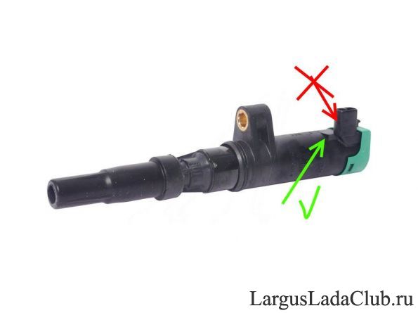

При помощи шлицевой отвертки вынимаю катушки из колодцев.
ВНИМАНИЕ!!!
Не закладывайте отвертку под разъем!!!! Можете его надломать!!! Для этого есть специальный выступ под разъемом!!!

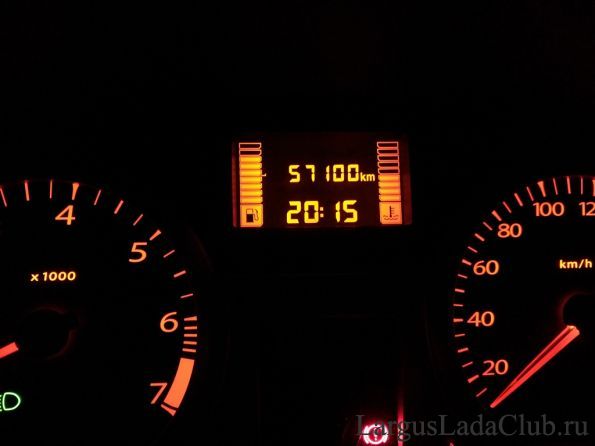

Пробег на момент проведения ТО составлял:
ВНИМАНИЕ!!!
