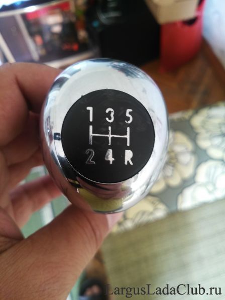

Как это все "добро" устанавливается, подробно описано и показано на фотографиях в Largus-Shop. На замену штатных ручки КПП и чехла на вновь приобретенные ушло 5 минут. Может кто послабее, может немного затратить больше времени, на "сдергивания" штатной ручки КПП. Я ее сдернул двумя руками за 10 секунд. Но есть несколько нюансов, на которые стоит обратить внимание. Пластиковое кольцо (крепежное) с лапками-захватами вставляется во внутрь гофры. Хромированное (пластиковое, а не металлическое) кольцо ставится снизу(под гофру) и и весь "бутерброд" вставляется в штатное место, до характерных щелчков.
В общем столкнулся с небольшой проблемой. Новая ручка из комплекта по качеству, не очень!!! Хромированная вставка, это пластик. Сколько он проживет и не начнет облупляться не известно.
Вот собственно и она:
Поэтому, я не стал рисковать. Так как у меня комплектация "Люкс", штатная ручка КПП уже идет с нормальной хромированной, а может и из нержавейки, вставкой. Гофра стала очень замечательно, внутри стяжкой к ручке не крепил.
Вот какое получилось "Ассорти" ;):
