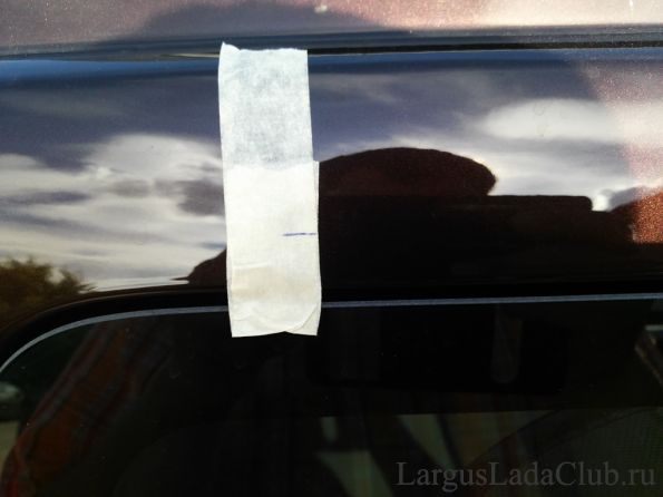

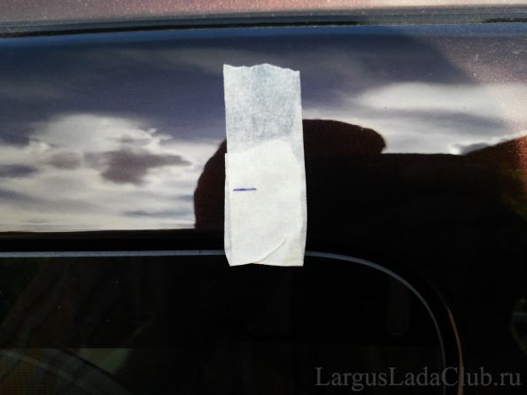

Отрываем пару кусочков малярного (бумажного) скотча. Склеиваем его между собой в соотношении 2/3. И наклеиваем чуть выше стекла.
Далее на скотче сделал метки в 15мм. от ребра (грани) кузова.

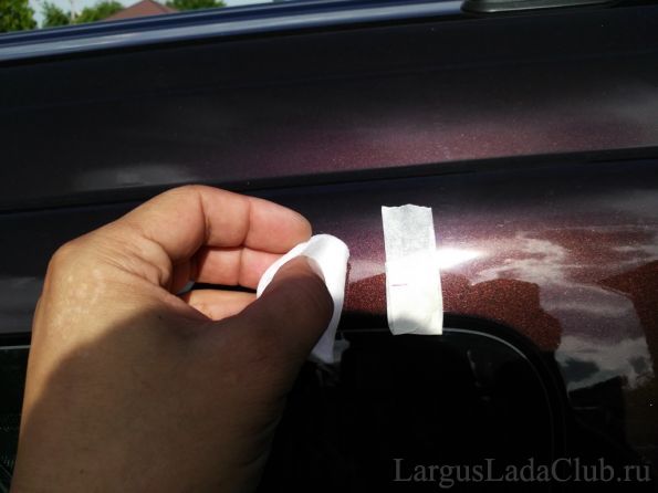

Обезжирил (как всегда: C2H5OH ;).
