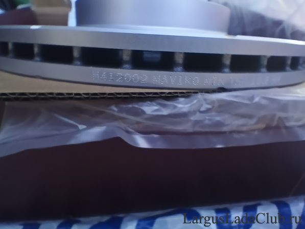

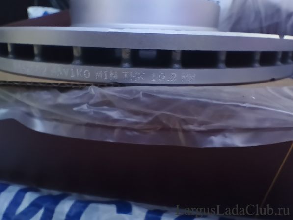

На каждом диске есть маркировка: производителя, артикула и минимальной толщины диска:

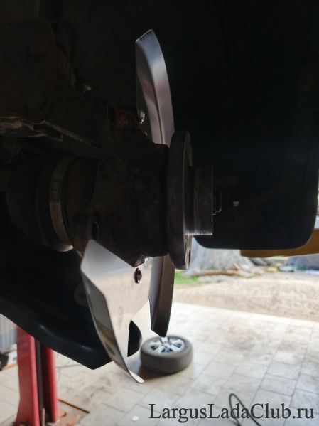

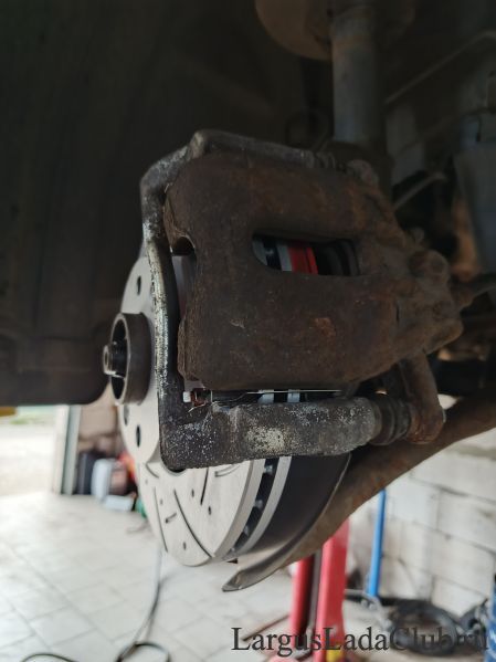

Устанавливаю новый защитный щиток. Подошел идеально. Все отверстия, вырезы и крепеж совпал. Ничего дорабатывать не нужно. Для крепления использовал купленные винты из нержавейки М6х12х1. Ставил их на резьбовой герметик.
Без скобы суппорта щиток стоит ровно.
При установке скобы, язычок щитка нужно отвести в сторону, установить скобу суппорта и язычок щитка сам прижмется к скобе. Ничего подрезать и подгибать не рекомендую, т.к. тот же оригинальный щиток имеет так же отогнутый язычок.

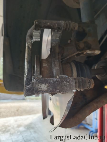

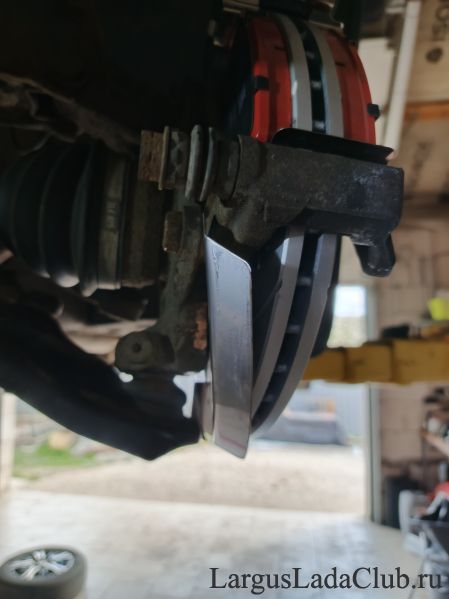

Вот так выглядит в собранном виде с дисками и колодками:

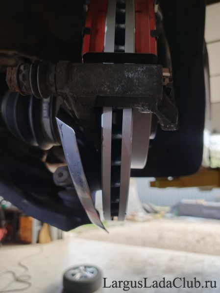

Накидываем колесный диск.
Вот так все выглядит изнутри:
Всё, с левой стороной закончил.

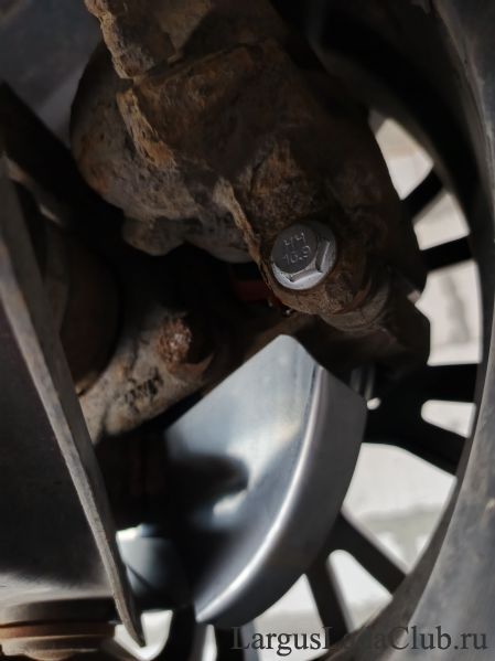

Перехожу к правой стороне. Все как и с левой, ничего особенного. Уже по накатанному! Самое сложное позади.
Устанавливаю и креплю защитный щиток:
Ну и соответственно, изнутри:
