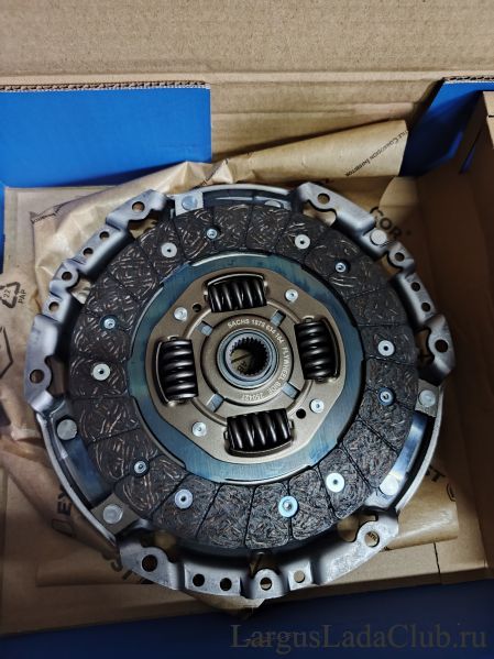

Замена сцепления началась с поиска комплекта сцепления либо с компоновки отдельными позициями. Как писал ранее с Valeo подружиться не получилось, т.к. там непонятки с артикулами и перебивкой кроссномеров на LUK, TRW и т.д.
Изначально мой выбор пал на: "Комплект сцепления LuK RepSet Pro 620311934 (корзина + диск + гидравлический выжимной). По отдельности Комплект сцепления LuK RepSet 620311909 + гидравлический выжимной 510009710 выходит +/- в те же деньги."
Так же знакомые с СТО сказали, что если жалко отдавать столько денег на LUK, то можешь купить Комплект (корзина + выжимной диск) Patron, Trialli или другого китайца, но гидровыжимник обязательно либо оригинал, либо LUK/VALEO/TRW и т.д. Ну, а судя по каталогам, цена отдельно взятого гидровыжимника LUK/Valeo/TRW - +/- одинаковая.
И при поиске отдельно гидровыжимника, я глазами наткнулся на такой довольно старый бренд SACHS! Кто знает, тот знает. Рассказывать про него не буду. Но, что удивило, так это цена гидровыжимника. Он был дороже больше чем на $15 (+/- 1500RUB).
Ага, подумал я и пролистал каталог сцепления SACHS на наличие полного комплекта. И о чудо, SACHS выпускает полные комплекты сцепления (корзина + выжимной диск + гидровыжимник) для МКПП JR5.
Посмотрев наличие этого комплекта у поставщика - БИНГО! Он есть в наличии, правда он почему то не бился по кроссу на оригинальный номер Renault. По стоимости что LUK, что SACHS +/- в одну цену.

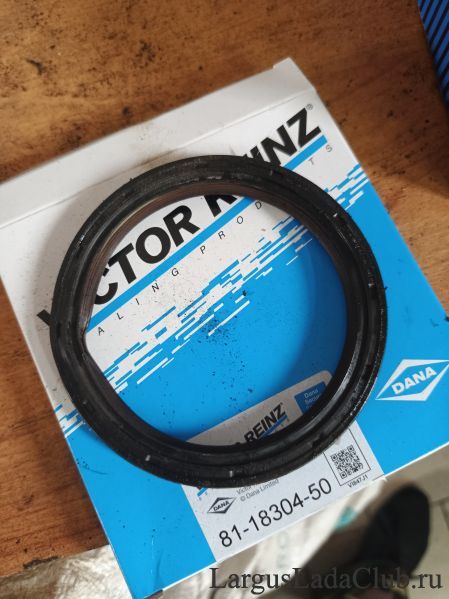

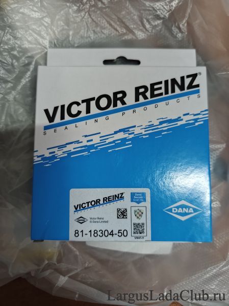

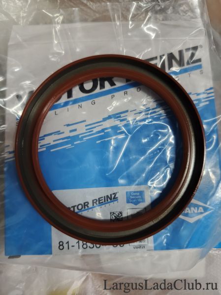

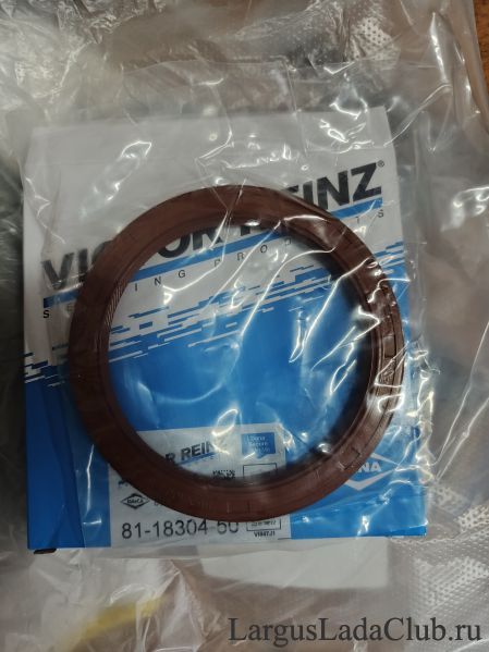

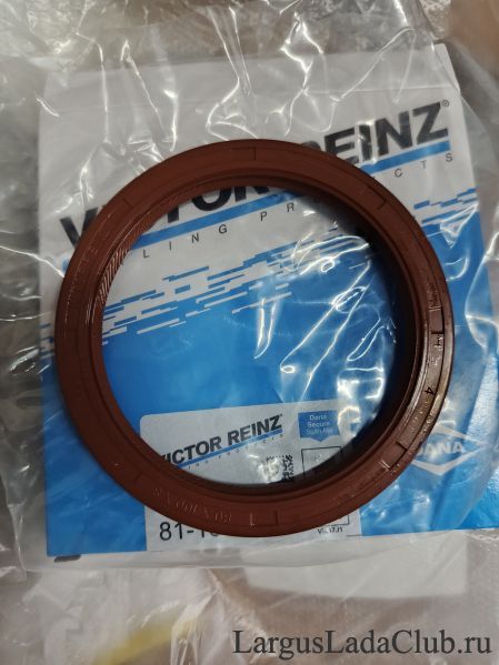

Задний сальник коленвала Victor Reinz 81-18304-50.
Задний сальник коленвала Renault - 289132889R / 7700859692.
Размер данного сальника 80х100х8.
Так же в более свежем каталоге сборочных единиц, фигурирует сальник с номером Renault 7701473544.
Сальник коленвала задний 80x100x9 RENAULT CLIO/KANGOO/MEGANE DACIA: LOGAN 1.5D 01-.
Все же рекомендую его ставить, если на шейке коленвала есть выработка от старого сальника и дабы сместится относительно этой выработки, можно попробовать поставить этот сальник.

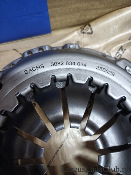

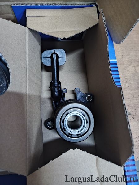

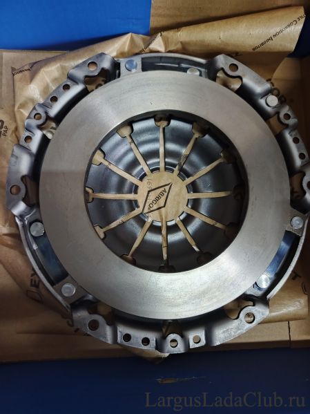

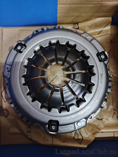

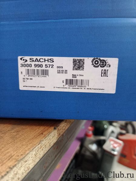

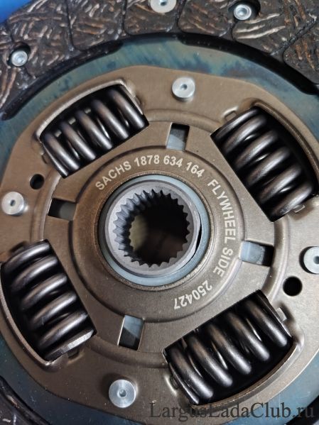

Комплект сцепления SACHS Clutch Kit Kit plus CSC 3000990572.
И так, если кто-то решиться поискать и собрать комплект по отдельности, то:
1. SACHS 3182654299 - гидровыжимник;
2. SACHS 3000951634 - комплект сцепления (корзина + диск);
К сожалению, SACHS поставляет корзину и диск сцепление в комплекте. По отдельности купить корзину и диск нельзя!
Что из характеристик моего сцепления для JR5 нужно знать:
1. Диаметр - 200 мм.;
2. Количество шлицов диска сцепления (зубов) - 26 шт.;
3. Диаметр штуцера гидровыжимника - 13,3 мм.

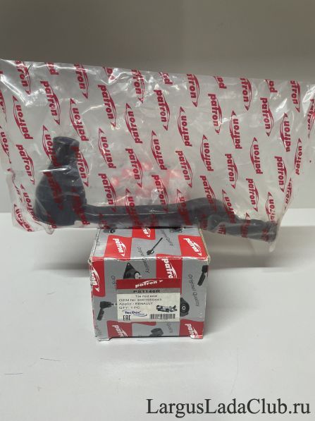

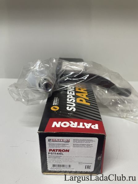

6. Были в наличии рулевые наконечники Patron PS1146L и Patron PS1146R. Так же как и рычаги, произведены в Турции. Товарищ попросил взять ему комплект рулевых наконечников, я все равно был на Шате-М. Пригодились!

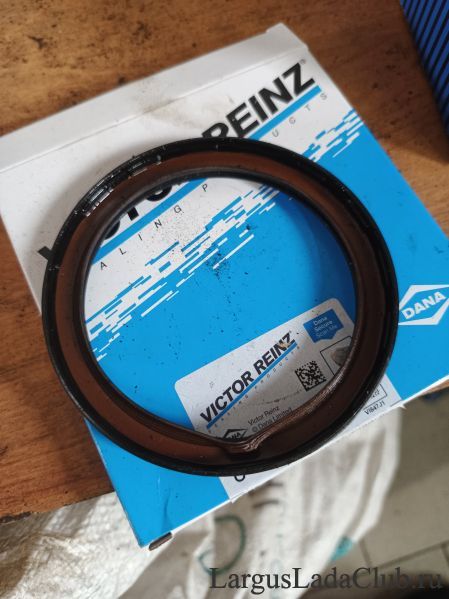

1. Сальник коленвала. Установленный с завода сальник коленвала тефлоновый.
Был потный и уже имел незначительные подтеки. Предполагаю, что через пару тройку месяцев уже потек бы капитально...

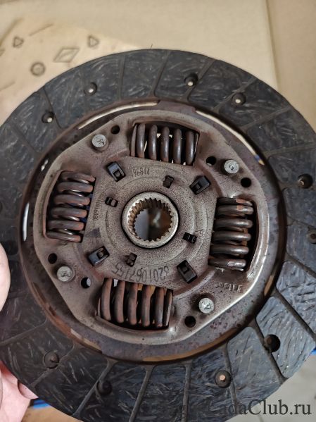

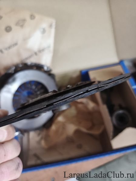

2. Диск сцепления.
Диск ровный. Износ равномерный. Остаток фрикционных накладок приличный. Толщина ~7,5мм. Что не понравилось: все пружины уже болтались. Короче погремушка. Но! Еще бы походил бы.

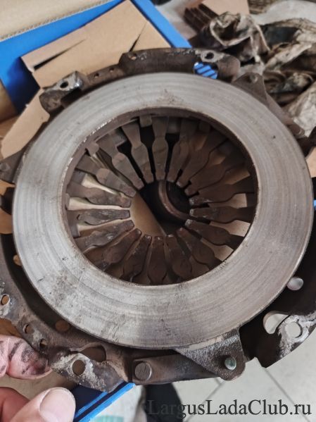

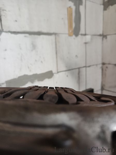

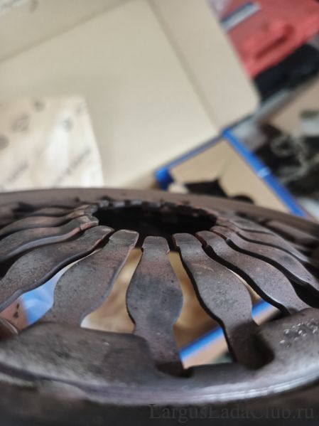

3. Корзина сцепления.

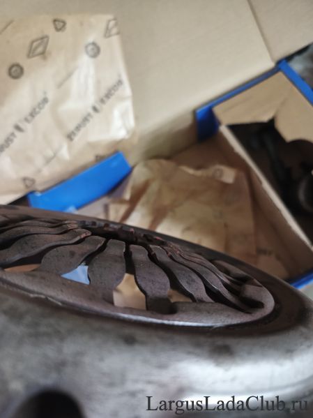

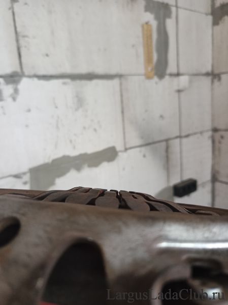

Вроде все хорошо по поверхности... Но, она и есть виновница проблем со сцеплением. Лепестки просажены. Отсюда и не равномерный выжим, дёргание при трогании и т.д. Ну и по внутренней части отчетливо видны пятня контактов лепестков.

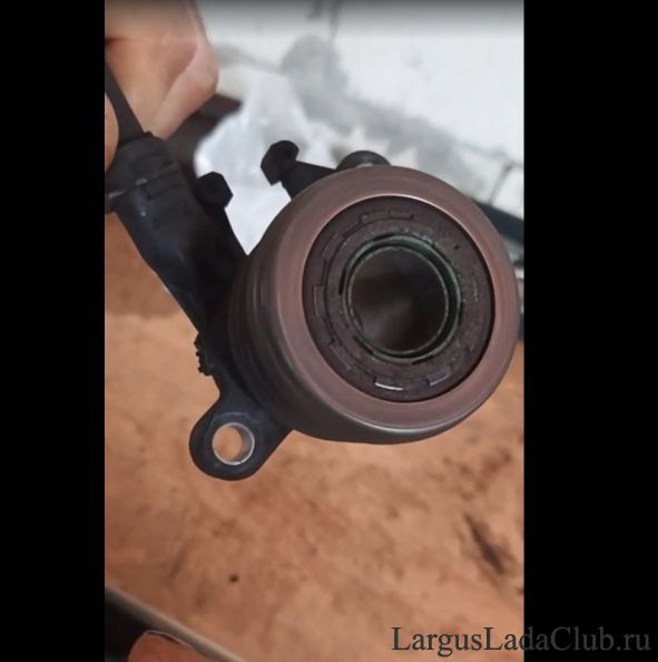

4. Гидровыжимник.
Состоянии подшипника/Смотреть
И что я хочу еще добавить, после замены гидровыжимника... Пропал этот паразитный шелест. Теперь все тихо и замечательно!

4. Гидровыжимник.
