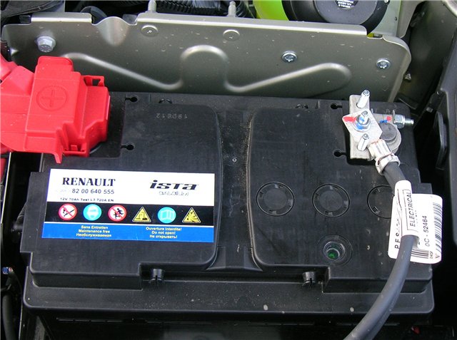

Всем привет! У меня тоже проблемка возникла с АКБ - походу умирает. Короче были недавно у нас морозы пару дней - 20 и более ночью было, мой АКБ не выдержал и замёрз. Короче притащил я его домой отогрел (АКБ замёрз его по бокам раздуло) потом когда отогрел АКБ (стоял в тёплой воде несколько часов и при комнатной температуре начал его заряжать. При зарядке после 5 часов две крайние банки "молчали". Дал АКБ немного передохнуть пару часов и поставил с вечера до следующего дня - стоял на заряде 12 часов. Правая крайняя банка (-) ожила, а крайняя левая (+) так и не дышит. Дал АКБ отдохнуть пару часов - замерил плотность, во всех банках кроме левой (+) примерно по 1,25, а левая (+) показывает 1,15 и не дышит или чуть дышит. Короче опять поставил с вечера до дня, примерно 12 часов стоял, банки показывали полный заряд, жаже чуть больше 1,27-1,3, а крайняя левая зарядилась только до отметки 1,2. Все банки во время зарядки бурлят, а левая (+) чуть немного электролит двигается и чуть подзарядилась, но отметка 1,2 на этой банке - это совсем плохо, видимо АКБ уже не перенесёт зимнюю температуру за -10-15 градусов. Я понимаю что пора заняться выбором и подбором уже нового АКБ. Уважаемые! Кто, что посоветует при выборе НОВОГО АКБ - Какой АКБ посоветуете прикупить ЦЕНА-КАЧЕСТВО??? Дата изготовления моего АКБ 09.2012г. Ларик куплен 12.12.2012 года - Сегодня ровно три года МЫ ВМЕСТЕ !!!
p/s - на форуме Рено Дастер об наших АКБ "ISTA" Украинского производства есть информация и много негативных отзывов об этих АКБ - быстро умирают - гарантия 2 года или 60 т.км. У меня уже пробег почти 70 т.км. и три года машине - АКБ походу на пенсию.
