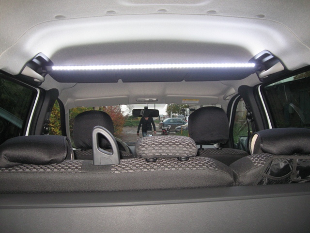

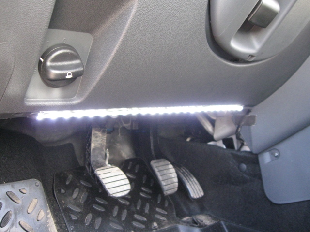

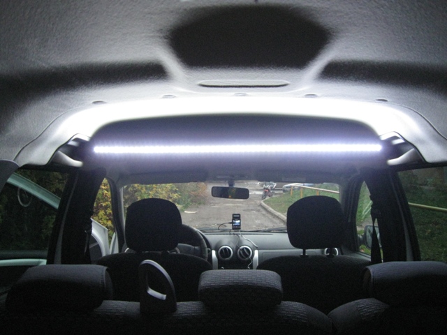

Вчера сотворил дополнительную подсветку салона из светодиодной ленты. Один отрезок 95см. прилепил на верхнюю багажную полку(над задними сиденьями нет фонаря) и 2 отрезка по 40см. на низ торпедо над ногами. Подключился от центрального плафона. Там как раз в разъеме два контакта свободные. Постоянный + и минус с реле задержки выключения. Отрезал от домашнего системника(нет у нас магазинов по иномаркам) незадействованные одинарные разъемы(мамки), вытащил оттуда клеммы с куском провода. Все это вставил в родной разъем плафона. Подключился "культурно". Проводку пропустил в "кембриках" под правой передней накладкой стойки и по правому краю крыши до накладки верхней ручки(в ней отверстие просверлил для выхода проводки). Все работает нормально, в штатном режиме. Дверь открыл- подсветка включилась, закрыл- через некоторое время гаснет.
Центральный плафон внутри оклеил зеркальной пленкой, свет от лампочки стал отражаться намного лучше.
Вот как это выглядит.
Как это выглядит в деле

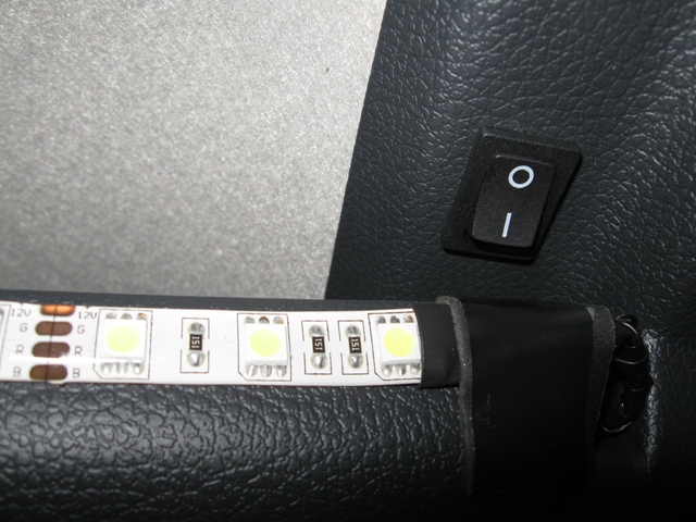

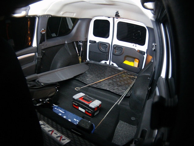

Товарищи тут посоветовали поставить выключатель на ленту верхней полки. Забабахал. Сфоткал освещение "сарая". Кстати, до сих пор не могу нарадоваться объему багажника.

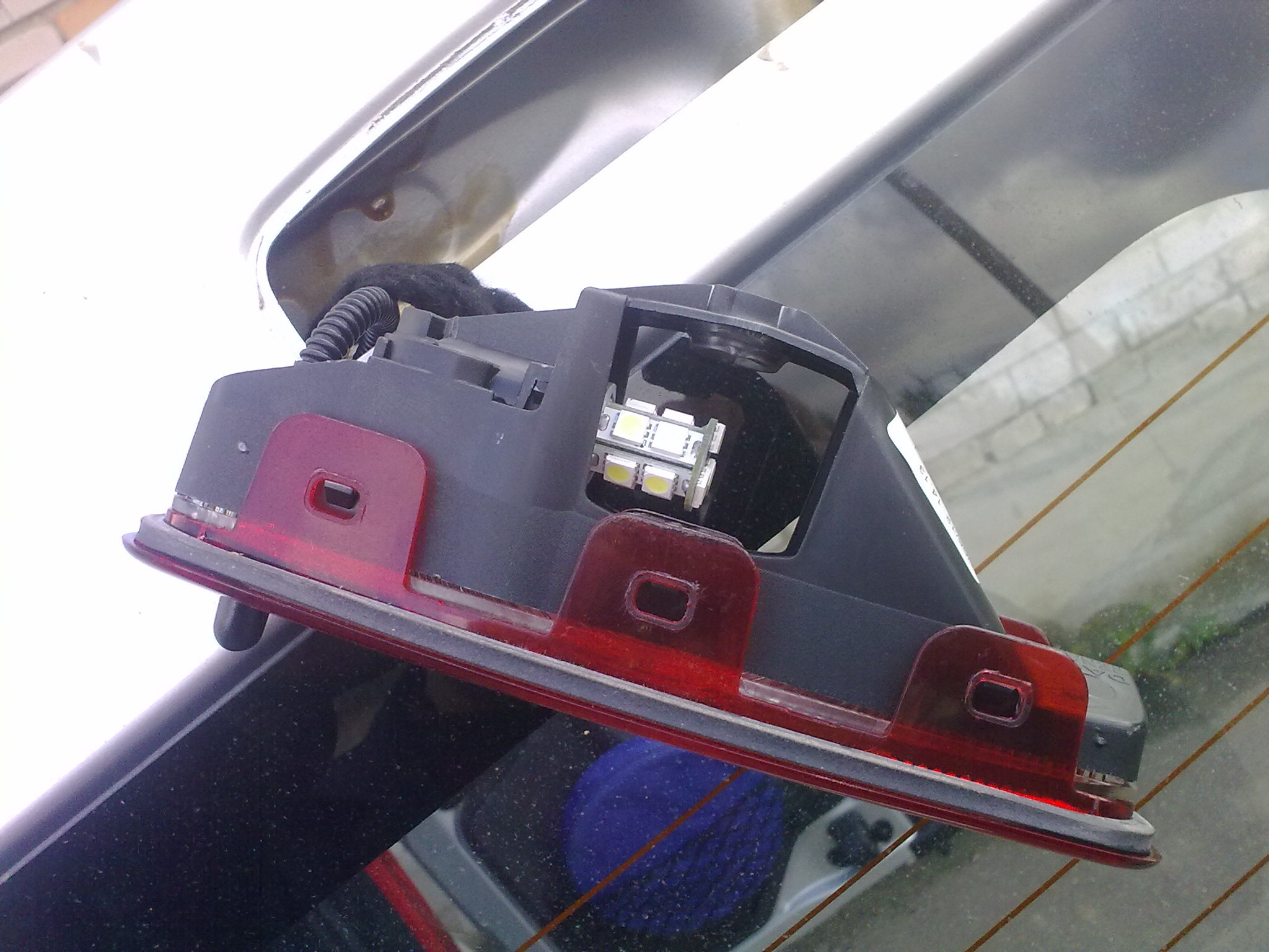

наконец то поставил лампу светодиодную в задний дополнительный стоп.
как писалось выше-поменял проводки с "+" и "-"

alex1972, а в крайнем положении выключателя не светится? У меня просто он всегда выключен.
