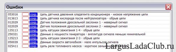

Похожая ерунда, 2016г EMS3120 K4M периодически может заглохнуть или обороты зависнут, не заводится, потом заведётся и как ни в чём не бывало работает. Фиксирует такие коды:
При попытке найти проблему ничего не ищется, ибо проблема плавающая и проявляет себя только где-то в движении. Олег (oapv), на вас вся надёжа, может какой типовой случай, думаю, что все эти коды имеют общий источник, а вот где его искать. Подскажете? Схема есть, так что можно в цифрах.
Да, уточнение, первыми после сброса эти коды появляются, когда глохнет:
Редактировалось: 1 раз (Последний: 10 марта 2024 в 20:57)
lar:
так выше уже дали совет - ревизия масс ...
могу только добавить - обязательно передернуть все разъемы системы зажигания ...

Олег (oapv), EMS3132 имел очень похожие проблемы при замыкании +5В питания датчиков на массу, тоже коды по катушкам выскакивали и т.д. Из вашей практики, за EMS3120 не водится ли такое?
