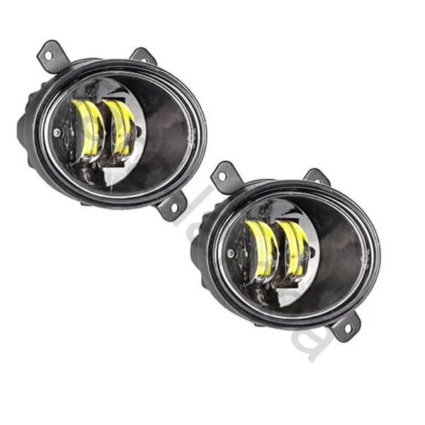

Всем привет! Поломал бампер об сугроб, пришлось менять, заодно купил ПТФ однорежимные, поставил. Светят высоко и куда-то вбок. Регулировки на них нет. Чоделать?

Это точно ПТФ, не ДХО? Продаваны по дороге из Китая могли поменять название.
Название модели, ссылка на каталог есть?

Птф, куплены в Автомиге

Alejandro52:
Птф
Фокус в том, что ДХО для установки на штатное место ПТФ делались и делаются. А надпись и фото на коробке придумывали именно продаваны-перекупы, заказавшие что-то недорогое в Китае.
Например, примерно так выглядит и так - вверх и в стороны - светит то светодиодное изделие Noname, которое у меня стоит на месте ПТФ в Шниве. Регулировок тоже нет. Но это именно ДХО, которые по своей функции должны светить в глаза встречному, и регулировки не требуют.
Для окончательного понимания можно посмотреть на форму пятна на стене и сравнить со стандартами для ПТФ и ДХО.

Потрясающее заявление .
Полностью соответствующее спецификациям на дневные ходовые огни, ДХО. Что-то не так?
6.19 Дневной ходовой огонь
6.19.5 Геометрическая видимость
Горизонтальный угол бета = 20° наружу и внутрь.
Вертикальный угол альфа = 10° вверх и вниз от горизонтали.
