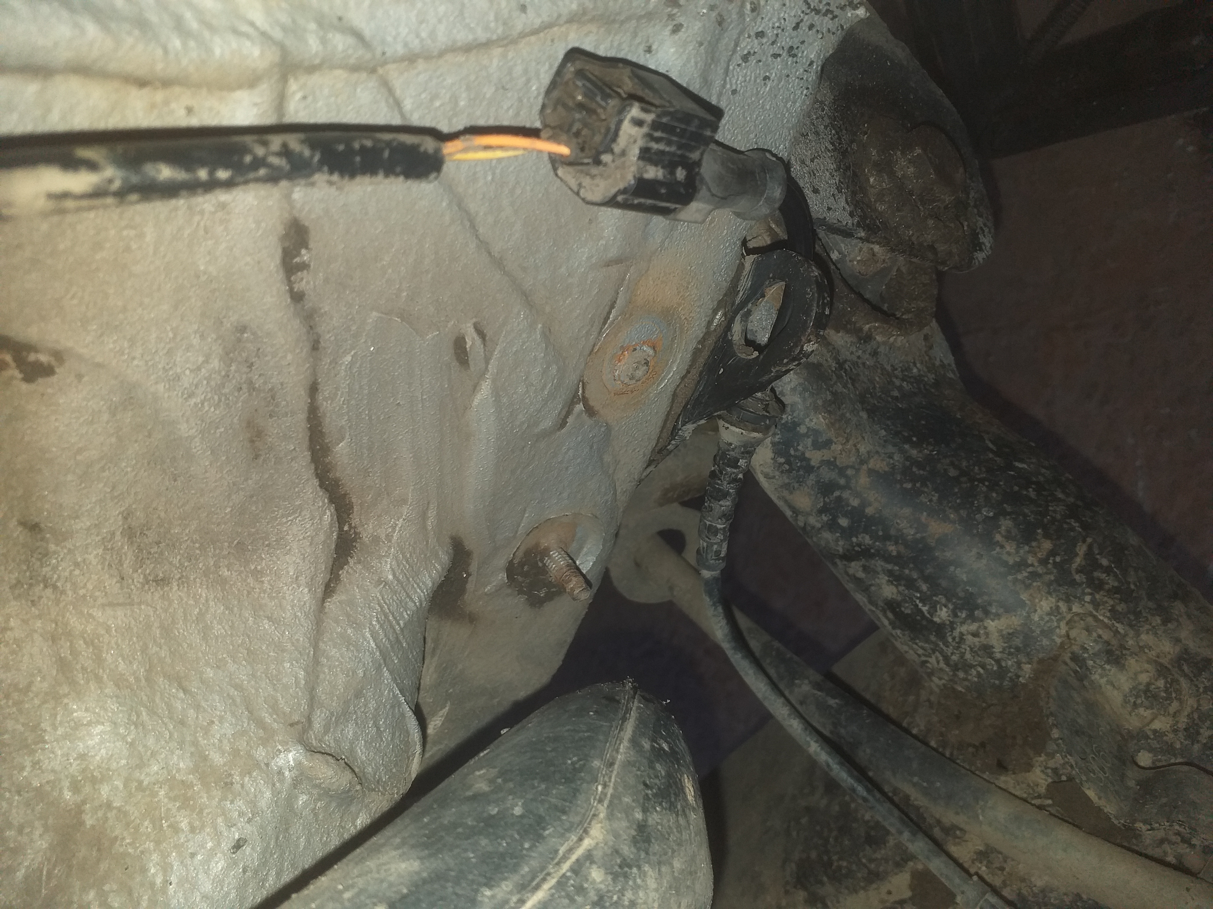

Здравствуйте, знатоки. Есть насущный вопрос, но сначала немного предыстории. Весной прошлого года навернулся передний левый ступичный подшипник. Поменял его, всё норм. Почти. Через некоторое время начала глючить АБС - на скорости +- 100 км/ч на приборке загоралась лампочка АБС + аварийный треугольник.. Как после всех танцев с бубном выяснил - в магазине продали левый подшипник: меньшее количество магнитных меток чем у оригинального подшипника. Но в процессе поиска причины загорания лампочек решил проверить все датчика АБС на исправность Проверил заднее левое - всё норм, в процессе разборки правого заднего и случилась беда. Снимал защиту кабеля датчика АБС: она прижимается к арке колеса защёлкой и двумя гайками (с шайбами - гайка и шайба одно целое), накрученными на шпильки. Последние, в свою очередь, приварены (?) арке. Так вот, на одной шпильке слизалась/была слизана до меня резьба, а вторая шпилька оборвалась.

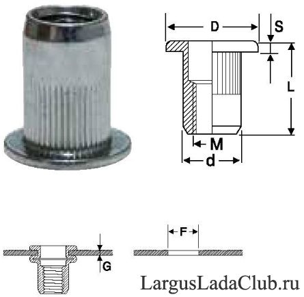

Теперь, собственно, сам вопрос. Какая толщина металла кузова на арках? Если металл позволит, хотел бы просверлить отверстия на местах шпилек, загнать в эти отверстия резьбовые заклёпки (типа такой https://samorez.pro/samorez/catalogsamorez/zaklepki_nerzhaveyushchaya_stal/zaklepka_rezbovaya_zaklepka_gayka_m8_cn1_sb_a2_nerzh_stal/?yclid=405876249601574201) и уже в сами заклёпки закрутить новые шпильки. Других вариантов у меня нет.

Сам же написал, что других вариантов нет. Я бы все же предложил сварку. Но...
Я думаю, что там металл толстый, во всяком случае там расположены уши сайлентов балки. В таком месте, явно будет не фольга.

Cobalt, Я написал, что у меня других вариантов нет, не придумал laugh . Со сваркой некоторые проблемы: хочу сделать сам, но не сварщик и, соответственно, нет сварочника + если не угадал с толщиной металла, то прожгу кузов. Да и погорит обработка кузов, и резьба на шпильке поплавится, а она нужна полная - до самого кузова = слишком много проблем после сварки.
