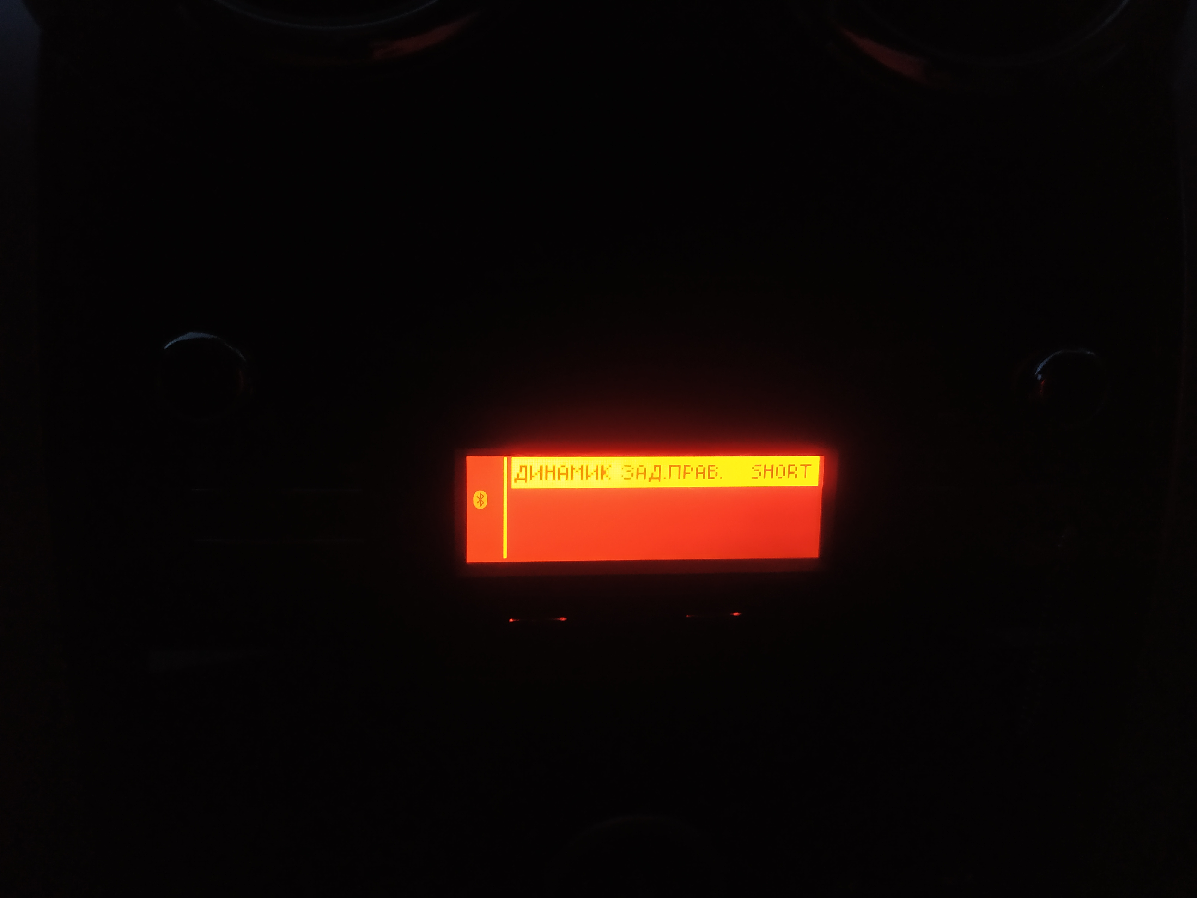

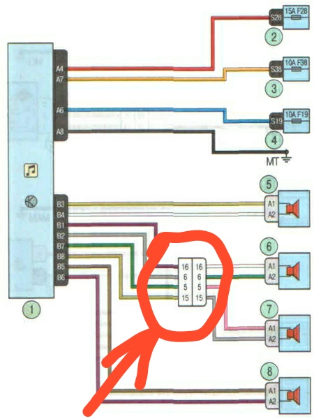

Мужики помогите советом. Не работает задний один динамик. Динамик исправен. Снял майфун проверил сигнал на динамик у выхода магнитолы есть, потом прозвонил тестером провод от штекера где подключается на магнитолу и возле динамика обрыва нет.где дальше искать???? Совсем не понимаю в чём причина....и как понял где то ещё должен быть разъем на задние динамики. Кто знает есть ли? Если есть то где??? Благодарю заранее за помощь!

Wolf8181, ну раз обрыва нет, то звони на массу, где-то один из проводов коротит на неё. Разъём соединения жгутов находиться под панелью выше блока ЦЭБКС, второй соединитель находится в центральной стойке

Олег (oapv), спасибо! Только местонахождение что вы написали не могли бы более детально колхозному объяснить для чайника...
Wolf8181, выше педали сцепления

Но начни осмотр со средней стойки, где жгут с двери заходит в кузов
