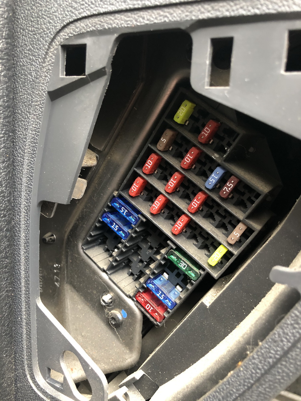

Всем привет! Оооочень слабо в этом понимаю, поэтому прошу развёрнутой помощи. Подключил регик к плафону освещения. Регик оказался с браком батареи и после отключения плафона сбрасываются дата и время. Питание на плафон отключается через энное время бездействия. Вопрос - подключаться напрямую к клеме аккума или же можно через блок предохранителей? Непонятно просто, в блоке предохранителей куда соваться и не отключается ли напряжение там через период бездействия.
IMG9567_55oef.jpg | 483.65 Кб | Скачали: 801
tmkuper, F28 и F29, на них присутствует постоянное питание

желтым помечены преды на которых присутствует плюс от зажигания
