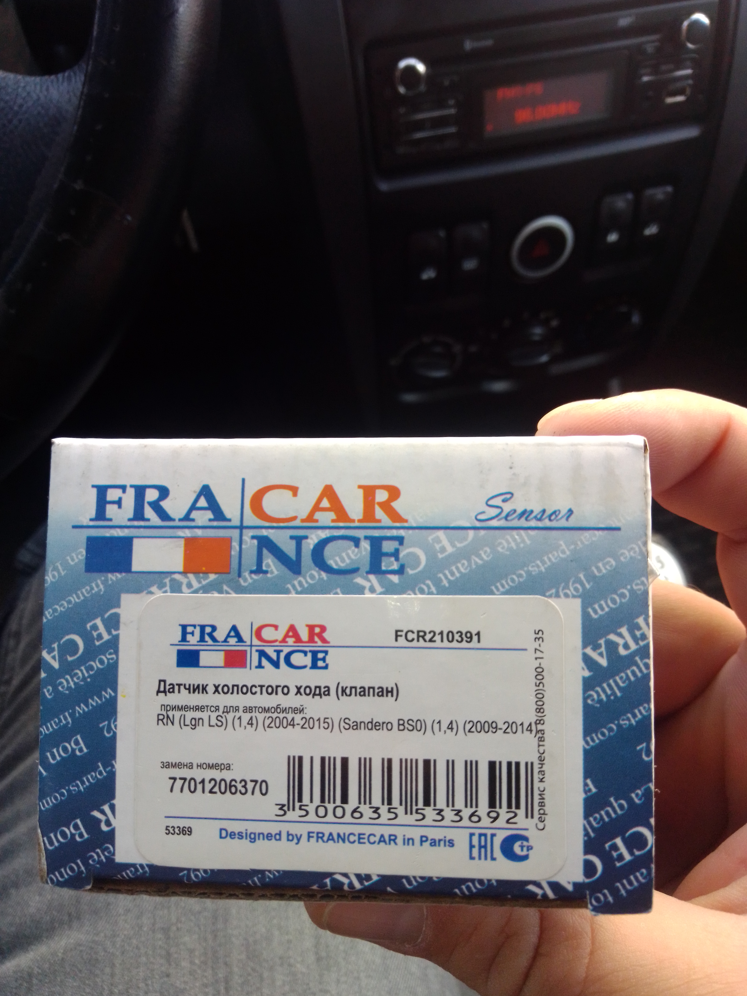

Добрый день. у меня двигатель Рено 1.6.16 кл KSOY5L. Вот Пришло время поменять клапан холостого хода, купил вот такой девайс.вот думаю подходит он для моего двигателя,а то на упаковке написано для двигателя 1.4. про 1.6 не чего не написанно. Каталожный номер FCR210391

Миша, этот не подойдет, он для 8кл. Вот для 16кл. — FCR30S002. Но фирму эту не советую, лучше взять оригинал.

Алексей010, отличие в запорном штоке (форме клапана).
