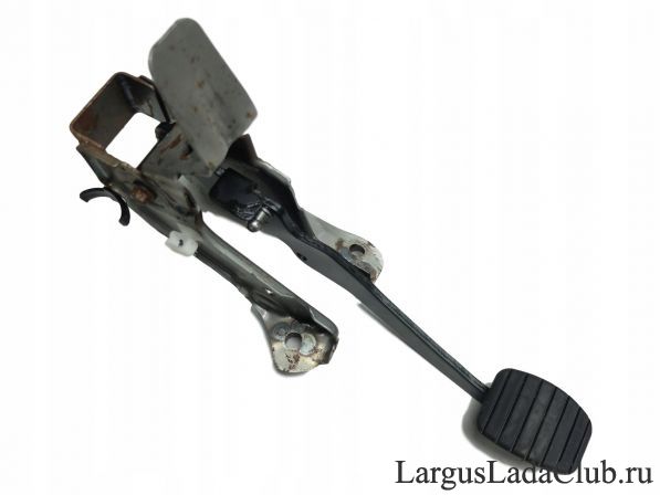

С момента покупки Ларгуса заметил что довольно рано хватает сцепление. При этом на рабочем Ларгусе с таким же мотором и КПП хватает нормально, примерно на середине хода педали. Съездил к дилеру, перепробовал на других Ларгусах с таким же 11189 мотором и тоже рано хватает. Но ведь на рабочем все нормально ! Выяснил, рабочий Ларгус 2017 года и у него другая педаль сцепления ! На рабочем Ларгусе она металлическая, на моем и других новых 2019 г. она пластиковая. Может дело в этом ?

Кажется разобрался, на служебном Ларгусе почему-то стоит педаль от Логана 2. Хотя странно, его новым покупали. Видать на заводе собрали из того что было...
Номер 465031703R

Поставил металлический узел педали сцепления и саму педаль от Дачии Доккер. Сцепление стало не так рано хватать (конечно не идеал, но все же), плюс перестала люфтить сама педаль в кронштейне, пластиковая люфтила с новья.
