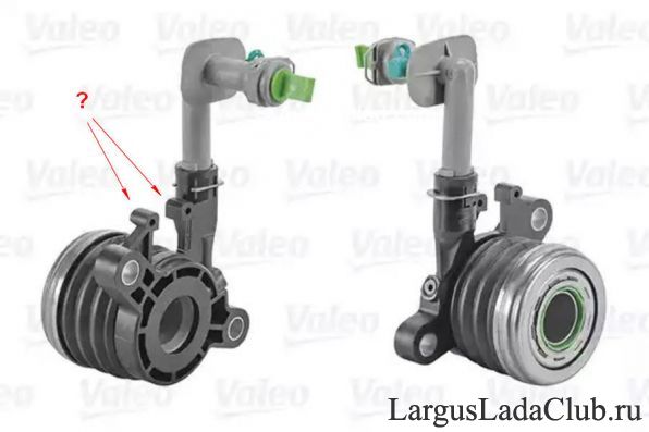

Рекомендованный выжимной VALEO 804527 и EUROREPAR 1666659680 проходят как аналоги, но внешне чуть отличаются.
Что за отверстия, подойдёт ли EUROREPAR 1666659680 ?

lar, там по установочному месту не подойдет - на первом рисунке виден выступ
Олег, спасибо, чуть было не заказал. Хотя, не пойму, что за выступ, но вам видней, разумеется. Цена - вдвое отличается, потому позарился.
