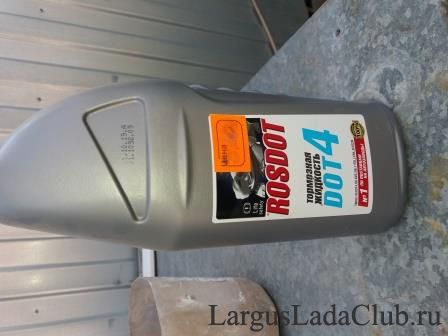

А что за ТЖ заливал при замене?
DOT 4. Как и положено.Но теперь в ладовском или в другом приобрету другую. Хотя она есть в наличии. Та, которую заливал.
Похоже система-то завоздушена...
Не думаю(точнее уверен). Тормозит адекватно. Но ватно. Насчет сцепления может быть.
Добавлено новое сообщение 10-08-2021 в 16:26:23:
Вот она зараза.
