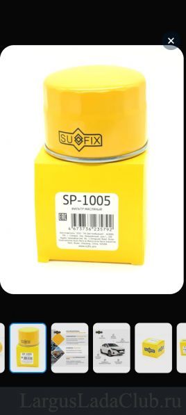

Сегодня привезли заказ,покупал для ваз мотора,подкупил ценник.
Дунул в него- продувается в обе стороны,как будто клапана совсем нет,брать не стал,оформил возврат.

PRYANIK71 (РОМА):
И правильно сделал. a_nise
p.s. Последнее время появилось столько новых брендов под китайские запчасти, что просто ужас. Складывается такое чувство, что собирают отбраковку на мусорке, делают накатку и в народ. А то что это полное n_down Никому нет дела. Вопрос еще к тем, кто проводит сертификацию этих запчастей. l_ui

PRYANIK71 (РОМА):
В Инете много обзоров и распилов данного фильтра. И везде как "стандарт" Исполнение (корпус, бумага и т.д.) на 4-, а вот клапан в стоке на 2+. А после заморозки, он вообще пластиковый становится. Хотя указан материал - силикон. Так что, думаю, что данные фильтра нужно обходить сторонкой.
