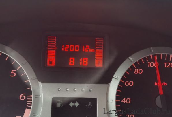

Заменил ремень, правда не на 120т.км., а чуть позже на 124т.км.
Ремень выглядит, буд-то еще столько же пройдет. Ролики, на мой дилетантский взгляд, тоже в норме.
Приводной ремень тоже первый раз поменял. Ремень выглядит отлично, ролики похуже.

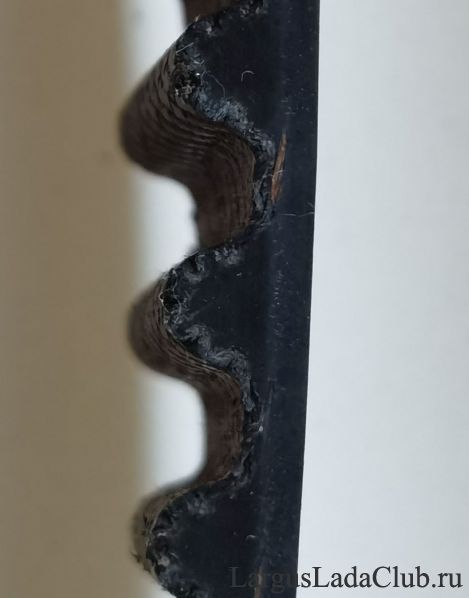

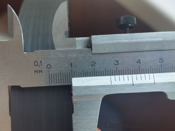

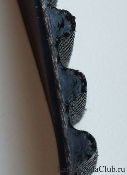

Фотографии старого ремня. Заводской, 2016 год (9 лет), пробег 124т.км.
На внешней стороне есть мелкие трещинки, которые можно разглядеть только при хорошем увеличении.
С одной стороны (какой, сейчас не разобраться) ремень немного терся торцом, видно, что не гладкий, как противоположный торец. Тоже видно только при пристальном рассмотрении, после мытья торца.
Невооруженным взглядом дефектов не видно, ремень выглядит отлично.

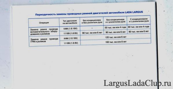

Поднимаю спустя 2 года вопрос. Тогда меня просили выложить фотки сервисной книжки, где ни слова про то, что ремень ГРМ меняется по возрасту через 6 лет. Из таблицы никаких ссылок - только колонка самой таблицы с восьмым ТО на пробеге 119500-120500. Ларгус августа 2017 года - из последних серий с К4М. Книжку, как назло, я тогда потерял и вот сейчас только случайно нашёл. Ремень не менял и вот уже езжу на нём 8 лет и почти 3 месяца с пробегом 108400. Думал, что вопрос решился сам собой, т. к. ремень отходил более 8 лет и в октябре я собирался его менять. Но сервисная книжка удивляет снова - там не указано, что восьмое ТО нужно делать именно через 8 лет +- 2 месяца, а в колонках на каждое ТО "ЧЕРЕЗ 1 ГОД +- 1 МЕСЯЦ ПОСЛЕ ПРЕДЫДУЩЕГО ТО". В итоге предельный возраст восьмого ТО официально поднимается до 8 лет и 8 месяцев. И мне было бы выгоднее сделать ТО весной, т. к. будет интенсивная эксплуатация с гарантией автосервиса. И родной ремень раньше верхней планки регламента по нынешним временам менять не хочется - неизвестно на что нарвёшься. Есть кто на форуме с такой же сервисной книжкой, у кого ремень ходил более 8 лет с пробегом за 100К? Ездить до весны буду редко, но сам факт зимы пугает. На пусках в морозы часто рвутся ремни?
denismv:
Рейтинг: -8
26-02-2019
Сообщений: 24
Вот ссылка на мою сервисную книжку. https://cloud.mail.ru/public/XopF/kGpEVMMzn
Она образца 27.02.2017,хотя машина куплена в августе. Неужели никто на форуме такой не видел?
denismv:
Друг покупал LADA Largus CROSS экспортный в декабре 2017 года с К4М. Книжка была стандартная, +/- как у меня. Позже видел книжку другого образца. Но, такую как у тебя - вижу впервые. Может какая - переходная. l_ui
