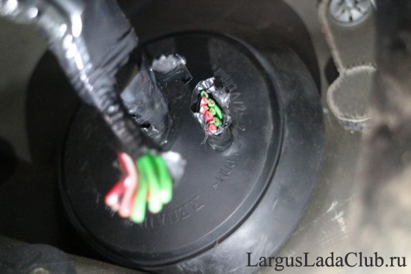

Вот эта резинка!
Добавлено новое сообщение 25-05-2018 в 12:36:39:
Добавлено новое сообщение 25-05-2018 в 12:48:15:
эта же резинка из салона. фото не моей машины, просто из интернета.

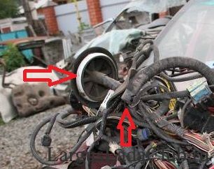

В итоге я съездил на сервис и мне поставили эту резинку. Все не совсем так: пластиковое кольцо , после отжатия фиксаторов, выдавливается в салон. Там на кольцо одевается эта самая резинка, именно НА кольцо. Далее фиксируется изолентой (на заводе так же - мне показали жгут отдельно, изолента там белая). Затем эта сборка вставляется со стороны салона до щелчка этого самого пластикового кольца. К сожалению, нет фото, так как механик делал все на ощупь, я только краем глаза замечал, что именно ну и по его комментариям. Фото проводки из инета. Стрелками выделено резинка , обмотанная белой изолентой и кольцо, с которого она соскочила.
