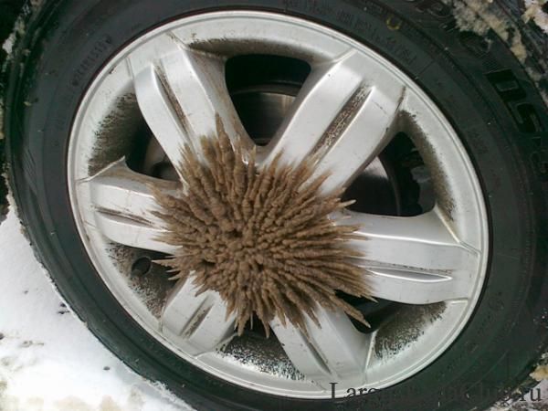

а такой узор образовался на колесе
Блин, а я все эти годы стеснялся спросить - нахрена Олег на диск меховой помпон присобачил,
нормальный вроде мужик? Вот я...... laugh А фотку с боковиной не видел. laugh
У меня тоже скребёт после ледяной дороги или стоянки с мокрым снегом.
Пять лет скребёт - пока краска на месте.
Он уже рассказывал про это, а ты наверное отсутствовал.
А может маразмик уже покусывает...х.з. laugh вот не помню и всё.
ярик, Я тоже энтот снимок видел, тоже хотел спросить чё мол за хрень, но позабыл, а ноня прецедент открылся.
если не изменяет память, на аватарке эта фотка с колесом была. но а на его страничке в фотках давно, года с 13-го

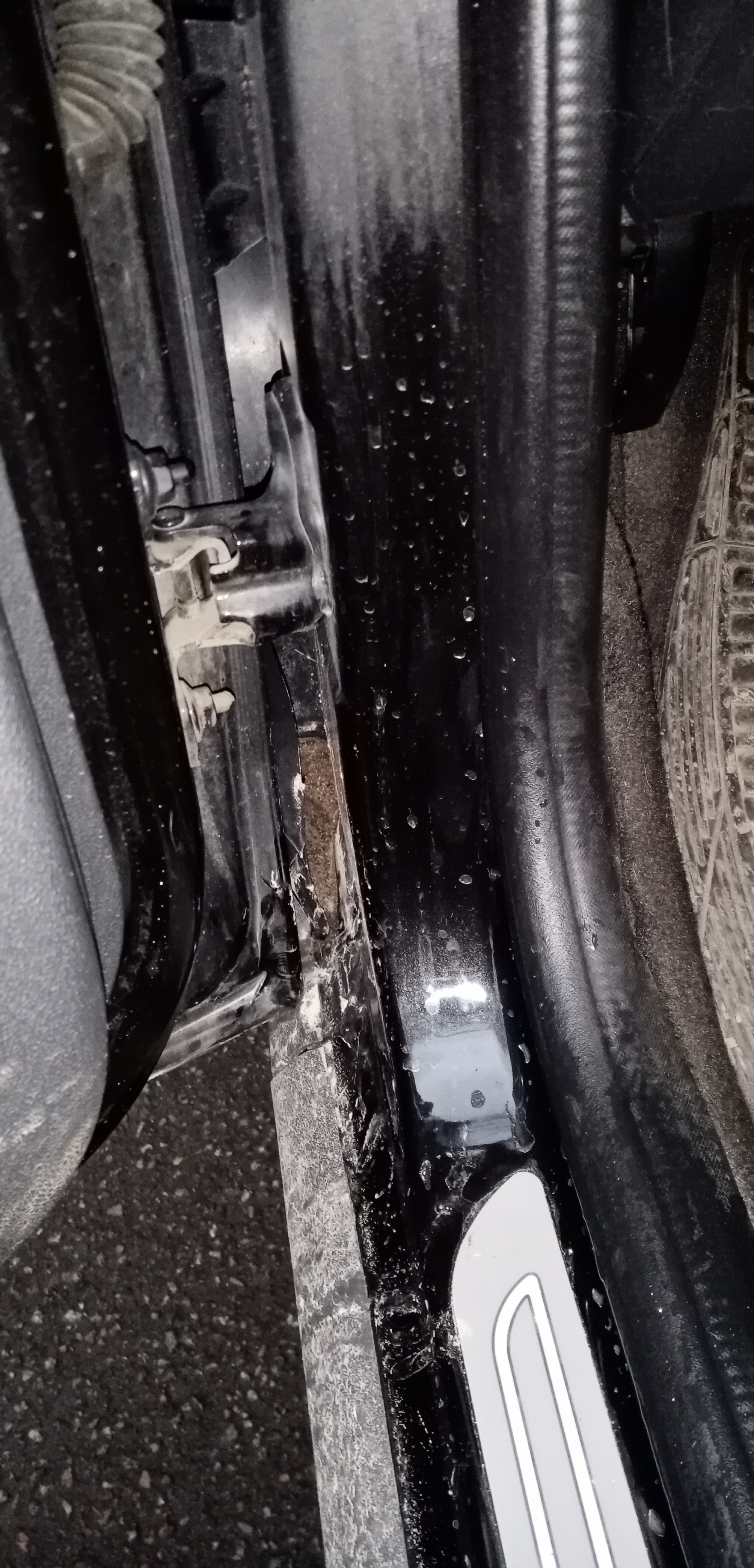

Здр.
А нас песок между передними крыльями и дверьми!
Как он туда набился?

Пенсионер:
дренажную дырку своевременно прочищать надо ...

Пенсионер, вода с "лобовухи" стекает через крылья в дренажное отверстие брызговиков. Со временем грязь копится. Снять брызговик и прочистить. Причем в левом брызговике дренажного отверстия почти нет, в отличии от правого. Я, его вырезал ножом, что б веселей убегало. Есть отдельная тема про брызговик.

У меня в этом месте как-то летом зелень выросла, цветочный горшок на колесах laugh
Largus 7 мест, 16 кл, K4M
evgen, Было дело, тоже оранжерею вырастил. Надо просто на мойке открыть передние двери и фугануть водой под давлением в нишу между крылом и корпусом. Будет нормальный слив и оранжереи не будет.
