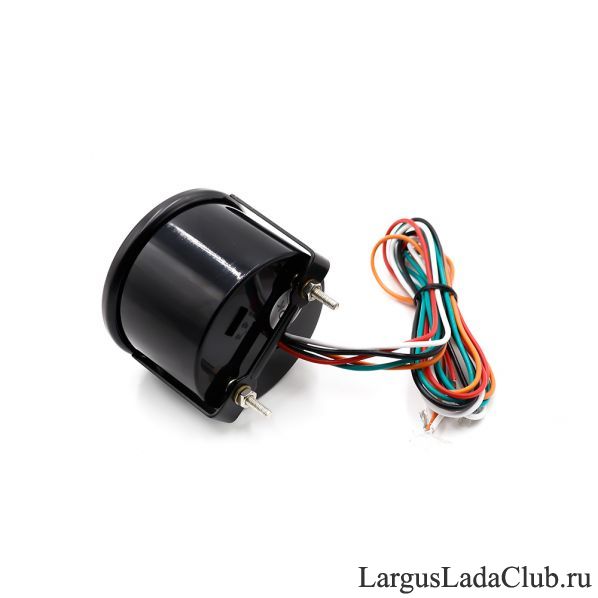

Интересно обсудить, кто нибудь ставил на Ларгус ИНДИКАТОР ТЕМПЕРАТУРЫ ДВИГАТЕЛЯ УНИВЕРСАЛЬНЫЙ С ФУНКЦИЕЙ ДИАГНОСТИКИ
или что-то подобное? ELM -327 и тем более бортовые компьютеры не предлагать.

oapv, А такой
Индикатор подключить к термодатчикам ларгуса возможно и будет ли он корректно работать?

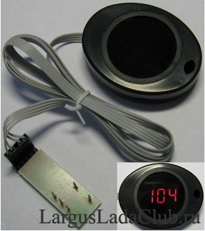

CrossPlatinum, Вот такой будет, но со своим датчиком. w_roast
Тыц

sergg:
такой
(подобный)На семерку подключили к ее родному датчику и он работает, а что с Ларгусом не так?

Нужны показания только ТОЖ и не более, для остальных диагностик у меня есть elm 327, НО постоянно конетиться со смартфоном не вариант. Есть желание врезать индикатор в панель
или например в бороду
, чтобы это выглядело по типу как с завода. Подключив его к штатному оборудованию например: к диагностическому разъему к-линии или, если такое возможно к приборной панели путем подматывания к проводу 12 Сигнал "+" датчика температуры охлаждающей жидкости, 24-контактного разъема черного цвета.
