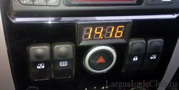

Увидел у нашего форумчанина, хороший вариант размещения мультиизмерителя
