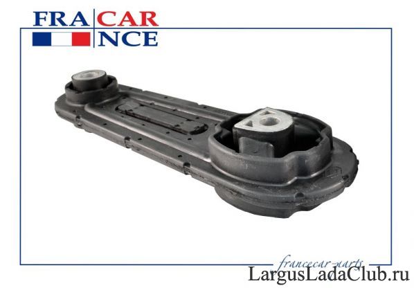

Всем привет! Поменял гитару (нижнюю подушку) Смотрим фото -
ПРОБЕГ 93 т. км.
Ларик Люкс 7 мест. 16 кл.

Костя-Чел, спасибо за фотки. у меня недавно тоже были ощущения, что двигун как то болтается под капотом. слазил вниз, посмотрел на эту штуку...да вроде на месте. придётся теперь отвинтить и пошУпать, может такая же бяка. в общем, сегодня после работы - в гараж!

Привет сними - два болта на 18 - и всё увидишь! Я гитару поменял - класс - движёк по другому - чётко! Сегодня пришёл правый наконечник буду менять - Sasic. гитару купил 725 руб. Покупал всё Sasic !!!! - Каачество и бюджет!
да. всем, кого такая же беда постигнет, номера этой штуки
112383665R
и
8200575641
на емексе оригинал стоит 1206 рублей, Сасик 965 рублей.
большинство аналогов стоят ненамного дешевле оригинала, так что, наверное заказывать буду оригинал или турецкий LEX, очень мне их качество понравилось, когда покупал стойки стабилизатора. достойное исполнение

Фото выше!!! Это не БЕДА - ЭТО ИЗНоС - ближе к 100 т.км. У меня 93 - еду везде! У нас далеко не надо ездить - кругом леса озёра - горы - радиус 100 км.

Костя-Чел, сегодня вечером снял эту штуку. Порепанности есть, надо менять. Не как на твоих фотках, но на подходе, но и пробег у меня на 20 тыщ меньше, так что - сопоставимо. Спасибо тебе и твоему опыту

вчера снимал нижнюю опроу двигателя, она же подушка или гитара. состояние удовлетворительное, но порепеанности есть, так что нужно будет заказывать и менять. пробег 71,5 тыщи.
выглядит она вот так:
но есть и такие варианты:

При осмотре заметил что резина потрескалась. На что это может влиять? Чтобы двигатель болтался — не заметно.
И еще. Мне при замене ремня ГРМ у оф. дилера поддомкрачивали двигатель. То есть поставили под двиг металлическую чушку и опустили подъемник. Я аж фалломорфировал когда двигатель настолько поднялся. Это не вредно? Могли ли порвать опору при поддомкрачивании?
