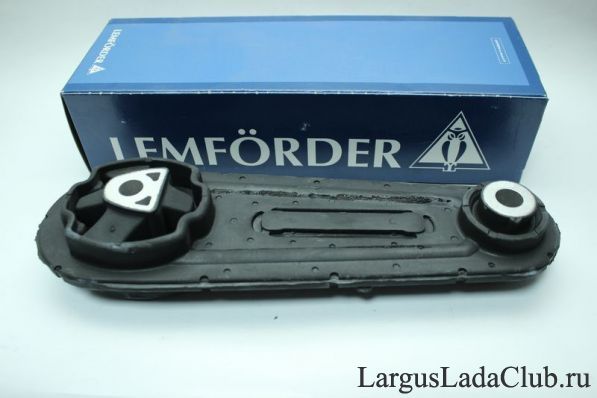

Олег (oapv), а Лемфордер 3134401 хуже реношной?
Усиленная реношная не будет сильно жесткой?
kanvlg:
не знаю, у меня родная еще

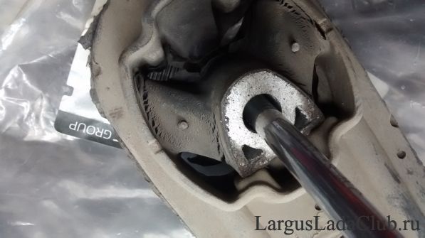

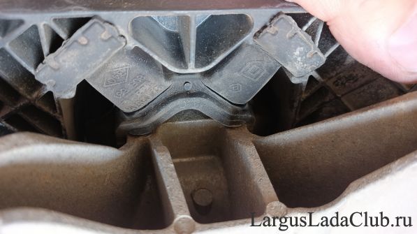

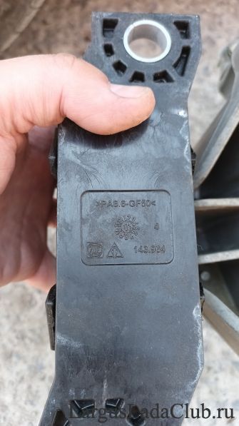

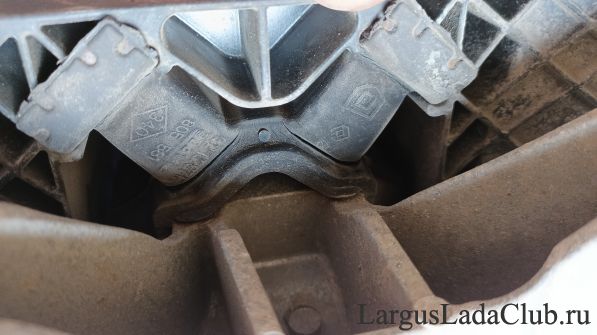

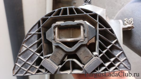

Разрушение обеих сайлент-блоков. Ларгусу чуть меньше 8-ми лет. На одометре ещё нету 90 ткм.
Задний сайлент-блок (который большего размера) стоит вторым по направлению движения автомобиля. Болт, который через него проходит - крепится в подрамник. Просто 18-м ключом (рожковым или накидным) я его не мог весь выкрутить. Ну сантиметра 1 или 2 резьбы выходило и всё. А передний болт, который проходит через маленький сайлент-блок, вышел весь. Головки на 18 у меня не было. Надо приобрести, чтобы была. Ну пневмо инструмент в автомастерской с болтом не церемонился.
Оба болта в отличном состоянии, я их не заменял новыми. Прямо как с витрины (они оцинкованные что-ли?).
Начитавшись форумов (того и этого), а также сообщества людей и машин - решил поставить усиленную реактивную тягу.
Покупал в Эмекс (направление RNOA - вроде как оф.поставщик РеноРаша). 1712 руб.
Очучения: мотор при запуске стало слышно меньше - ранее подёргивало кузов, чувствовалось с водительского места. Передачи стали включаться четко - хотя это надо понаблюдать, вполне возможно как эффект помытой машины (едет лучше). laugh

А опоры я ставлю Лемфордер, ходят неплохо.
pakhan74:
Я тоже поставил Лемфёрдер. Пока нет нареканий.
pakhan74:
У меня "гитара" Hutchinson уже третий год стоит. Нареканий никаких. :)

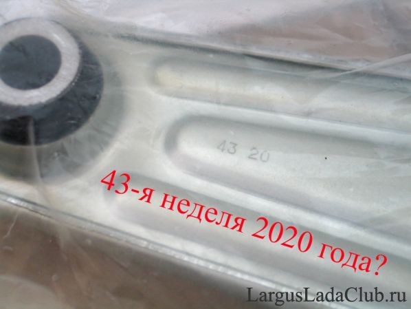

А Лемфердер, уже не тот что раньше. Да и подделок много, таких что и от оригинала не отличишь. sad

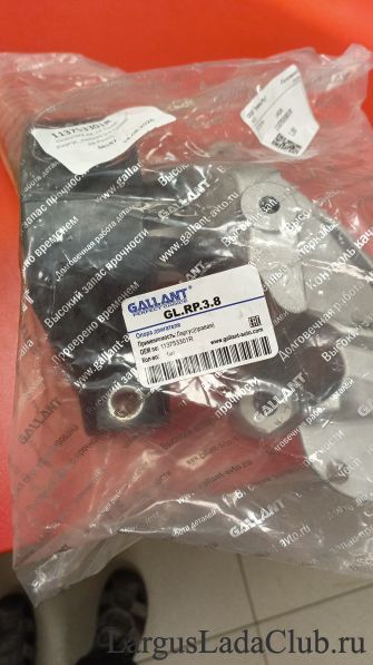

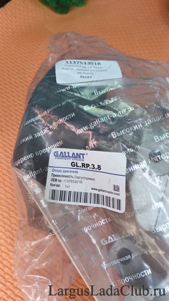

Правая опора ДВС всё... Вообще, скорее всего она давно уже "всё", но вот дошли туда руки во время замены ГРМ.
Цена оригинала Renault 113753301R в лучшем случае от 8000 руб.
В поисках правой опоры ДВС я наткнулся на поставщика NICS в EMEX.

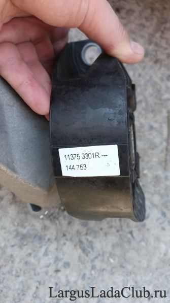

Его предложение 4302 руб. за Lada 113753301R выглядело заманчиво. Заказ, 11 дней ожидания поставки. По итогу приехала опора GALLANT GL.RP.3.8. под видом Lada 113753301R:
При всем при том, что если забить в том же EMEX артикул GL.RP.3.8, то выдается цена 3132 руб.
Безо всяких "прокладок-переупаковщиков". Имейте ввиду про такого - NICS. Я-то думал — долгая поставка, значит дистрибьютор какой-то норм, к примеру через Беларусь!
Маркетплейс EMEX умышленно скрывает реальные юридические названия большинства независимых поставщиков, чтобы избежать прямых сделок в обход площадки.
Открыл капот — сравнивал по форме и крепежам — с виду-то вроде как похоже. Но явно попахивает не тем, что нужно!
В итоге сдал GALLANT назад — зачислили деньги на внутренний баланс личного кабинета.
