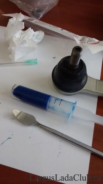

Где пружина крепления? Она зафутерована в сам пыльник? Снять пыльник не могу. Ломать не хочется. Можно лопаткой металлической на излом пыльник отогнуть и напихать вовнутрь смазки. Заводскую смазку при этом, конечно, не удалить. Или не стоит этого делать?
Литиевая синяя есть под рукой.

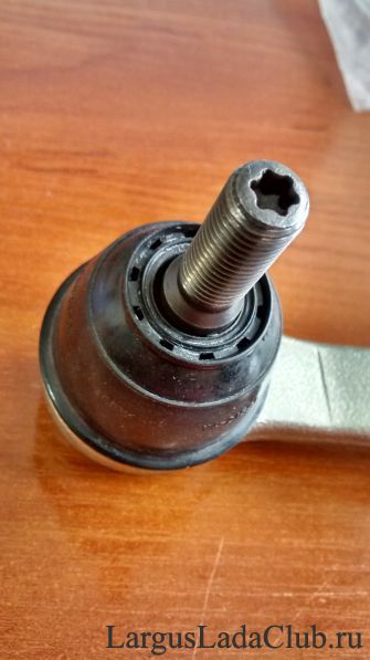

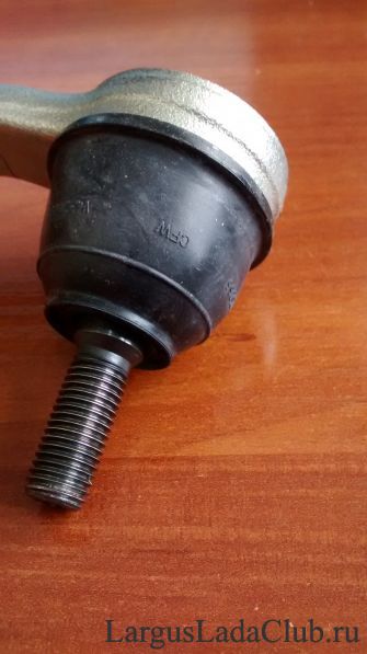

Не стал я пыльник мучить - снимать. Штуцер у шприца расплавил, сплющил и 2-3-4 куб.см загнал через оттопыренный лопаткой верх пыльника, потом рукой пыльник промял и покрутил за шаровый палец, чтобы распределилась как-то там смазка.
Андрей710:
почему отказался от Оригинальных,то что эти пыльники в труху превращаются
Нифига себе n_o_nou На вид пыльники не абы чего! JTEKT, японские.
Или CFW?
И вид сверху: отлит не на коленке... под гаечку
P.S. Гайку, кстати, зажали. Отдельно покупать, причём недешево стоит.
