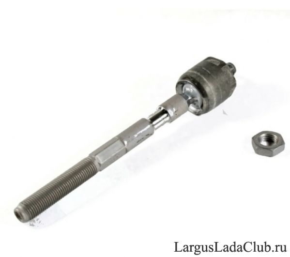

Рулевые наконечники менять буду, артикулы нашёл. Сразу с обеих сторон, чтобы углы установки колёс после сделать и забыть.
Стоит ли совместно с наконечниками менять тяги? Там ведь тоже шаровый узел имеется. Понятно, что нагрузки не те, но всё же.
А до кучи - и оба защитных пыльника? А они там хитрые, с перепускным клапаном-сапуном.
И он соединен между обеими сторонами рейки своей трубкой. n_net
Я не менял. Не было необходимости.
kanvlg:
Когда освободишь из кулака рулевой наконечник и снимишь его с тяги, то сразу увидишь по болтанке тяги в узле, нужно ее менять или нет.
Понятно. Хотелось бы, чтобы новая тяга при этом лежала рядом в коробочке. laugh
рекомендую заменить, если уж полез. рулевая тяга ооочень коварная штука, и её иногда бывает очень трудно дефектовать. у меня было два коварных случая. рекомендую купить тяги БЗАК (они мне уже доплачивать должны)))...) качество достойное, цена демократичная, продаются везде без заказов и заморочек. единственное, обязательно сравнить длину старых тяг и новых. если новые длиньше - то обязательно спилить лишнее. иногда приходится спиливать 7-12 мм. иначе при регулировке могут упереться в дно резьбы наконечника и ...всё. а схождение придется делать по любому. а так...решай сам
Редактировалось: 1 раз (Последний: 3 августа 2021 в 12:00)
Не рационально. Это как полез менять подтекающий сальник коленвала. Ну раз залез, тогда и коленвал шлифану и вкладыши поменяю... laugh
Каждый случай индивидуален. А менять оригинальную рабочую запчасть на неоригинальную, но новую... Это безалаберность!
p.s. Я менял сайленты на правом рычаге и левом. На левом рычаге ШО была подразбита, на правом рычаге ШО была в идеале. Так что, и ее нужно было менять, раз залез? Сейчас почти 125тык и до сих пор стоит и намека нет!
ШО не требует обязательной проверки на стенде в сервисе и ещё за деньги. Менять-не менять - дело хозяйское, надо смотреть по пробегу. У меня стоковые рулевые тяги проходили ненамного дольше рулевых наконечников. Замена и того и другого требует проверки схождения. Цена вопроса (если взять БЗАКовские) сопоставима с ценой проверки схождения (у нас 500 рублей). Думаю оно того стоит, чтобы на время туда не лезть вообще. а шаровые можно менять ежедневно пачками. утрирую

если бы мне пришлось менять оба рулевых наконечника, при пробеге автомобиля 50 тык+ я бы действительно заменил и тяги. какие уже писал. цена вопроса небольшая, но человек избавится как минимум тысяч на 10 пробега вперёд от проблем с этими запчастями, сделает схождение, заплатит за него раз. можно менять по железке, но их четыре. стоимость схождения (по ценам в моём городе) будет 4*500 = 2000 и это не считая стоимость самих з/ч. рулевой наконечник (БЗАК, 1 штука) стоит рублей 300-350, тяга 300 итого за всё 1300+схождение 500=1800. Наверное дешевле получится. Шаровые, повторюсь, можно менять поштучно, схождение проверять после них необязательно.
